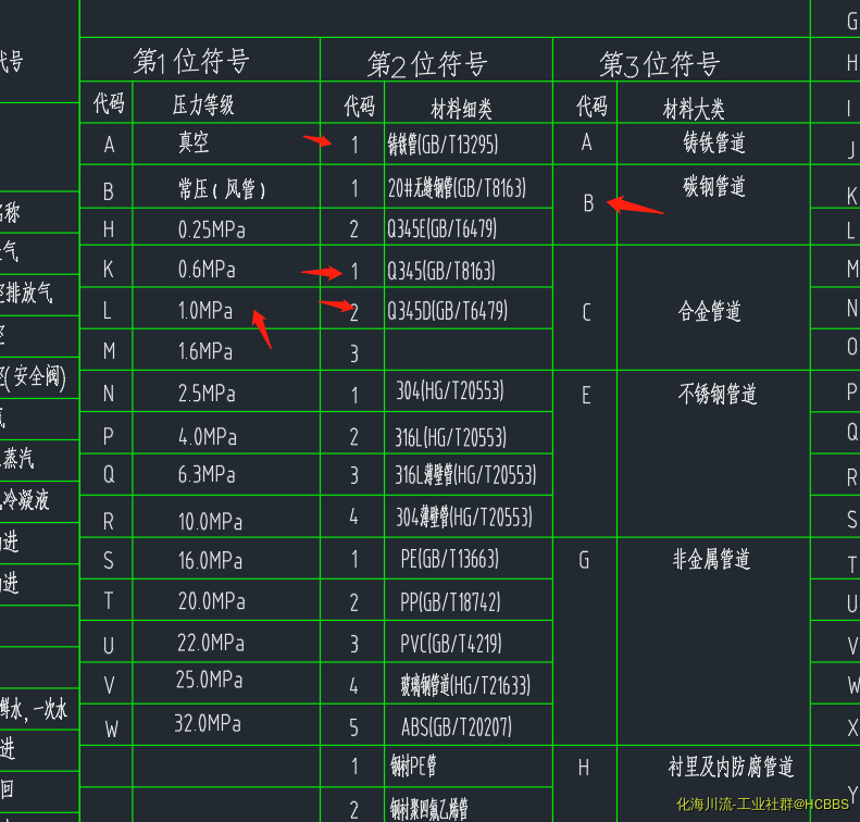

有看懂的吗?第二单元管道材料类别咋这么乱?
发表于 2022-8-20 00:49:17
202208/20/28d2fd7acab69cefa3f58ca4f85ffa17.jpg

哪里乱了

代码哪里。不应该是数字往下排嘛

同意4楼观点,先看第三位材料大类,就容易读了  详情 回复 发表于 2022-8-23 10:44
Zzz_l28CVVIP会员 VIP会员 | 显示全部楼层       最后访问IP宁夏回族自治区
第二位和第三位换个位置,就更容易看懂了

沧笙踏歌丶静水流深 发表于 2022-8-22 17:25
代码哪里。不应该是数字往下排嘛
发表于 2022-8-23 10:44:22
wswwsw3869VIP会员 VIP会员 | 显示全部楼层       最后访问IP上海市
不乱。按压力大小顺序来的很清楚。

不算乱吧,比如E1是指代304管道,E2指代316L管道。

楼主你用第二位数字和第三位字母结合一起看就能理解了。
你可以这理解 第一位表示压力等级
第三位表示钢管材质大类
第二位表示材质大类细化
比如M1B 就是 PN16的20钢管 M2B 就是PN16的Q345E钢管
详见HG/T20519.6-2009
发表于 2022-8-26 11:42:45

第二栏的数字是和第三栏结合起来看的,比如M1E就是304不锈钢管道
