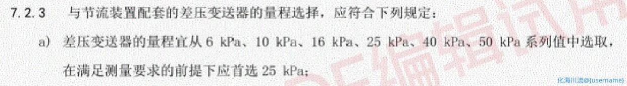

简介--下图是 SHT 3005标准中的规定,常规都选择25Kpa的,今天在选择楔形流量计的时候,感觉流量有点大,想起之前有个项目,设计院出的孔板的规格书,有台流量比较小,选的差压变送器的量程是16kpa 想请教下前辈们,这个差压变送器的量程要如何选型,谢谢了-登录查看全文

简介--差压式流量计的变送器量程的具体选择,是你将过程参数告知生产厂家,厂家按照最优方式计算出来的。-登录查看全文

简介--差压式流量计,一般都是类似节流装置的元件组成,这些元件的计算是有专门的公式,并且需要介质的参数及工况条件。 标准中这所以规定出那些差压的量程值, 为了在制作节流元件时大家能遵循较为统一的标准,也便于变 ...-登录查看全文

简介--看你们工艺那边对压力损失有没有要求,没要求的话可以结合工作压力从7.2.3里面选取,-登录查看全文
