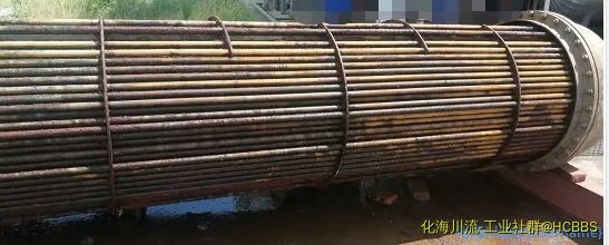

固定管板式换热器  壳程脏得太厉害  外面壳体已经割开清洗,但是管束中间还是洗不到,怎么办? 壳程走的循环水

高压水枪冲洗。
发表于 2022-8-14 21:36:04
水处理方面不治理就得是这样的结果。
采用化学法浸泡试试吧,
供参考。
发表于 2022-8-15 06:57:04
委托专业的清洗公司进行化学清洗。
发表于 2022-8-15 13:54:24
要想洗的彻底,就得放稀盐酸中浸泡
发表于 2022-8-15 14:15:35
pzhmotorVIP会员 永久VIP | 显示全部楼层       最后访问IP四川省
装起来,壳层进口接循环泵,出口接小水槽,水槽接循环泵。
使用清洗空压机冷却器的清洗剂进行循环清洗。
(我们离心机式空压机就是这样清洗的,效果还不错)

布管设计有问题!

是否可以设计成循环水走管程,便于清洗。
发表于 2022-8-16 16:56:36
水走管程早堵死了  发表于 2022-8-20 14:39

化学药剂,循环清洗

先请清洗公司带高压水枪来现场清水垢,如果不行就吊装走到厂家的化学池子里面泡做化学清洗。回装后工艺专业计算回水温度,令回水温差小一点,回水温度低一点。

脏成这样只能考虑化学清洗,高压水枪很难冲干净,但化学清洗别洗穿了,没有信心就找专门的化学清洗公司来做

化学清洗,控制好酸浓度问题不大

高压水枪清洗,应该可以洗的差不多

没这么复杂啊,管程用老鼠头洗,壳程加药循环清洗。

壳程是什么物料?用合适的清洗剂浸泡或许可以,需要对症下药。

流程设计有问题,应该循环水走管程
不要化学清洗,容易漏
高压水枪机械清洗,然后试漏

整100个震子,分散贴壳程中下部,充满水,超声波清洗
