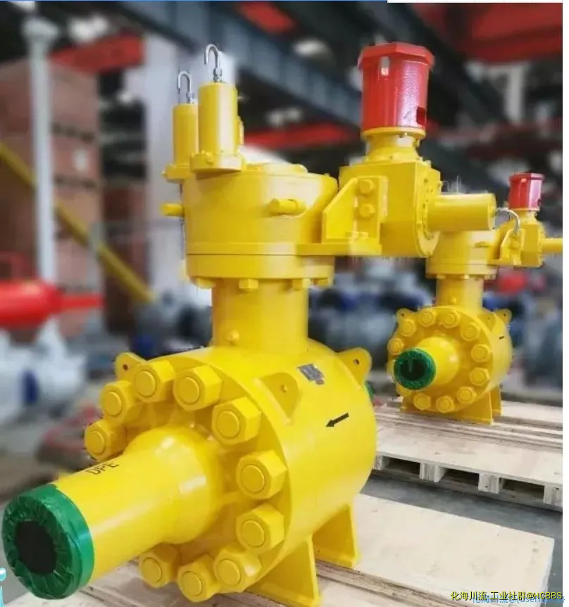

2018年3月,海南文昌9-2/9-3/10-3气田群距离海南省文昌市东海岸线146千米。该气田群工程项目首次尝试水下阀门国产化生产,包括水下闸阀和水下球阀,共计16台,主要用于水下管汇(PLEM)系统。

文昌项目为水下阀门国产化提供了契机 有限湛江工程建设中心总经理李大全介绍,水下阀门是水下生产系统的核心设备。上世纪60代发展起来的水下生产系统,可结合浮式生产平台等设施,构成不同的海上油田开发模式。相比  详情 回复 发表于 2022-8-7 11:05
文昌项目为水下阀门国产化提供了契机
有限湛江工程建设中心总经理李大全介绍,水下阀门是水下生产系统的核心设备。上世纪60代发展起来的水下生产系统,可结合浮式生产平台等设施,构成不同的海上油田开发模式。相比建造昂贵的海上采油平台,该系统可大幅降低投资成本,且受自然灾害影响小,非常适用于深水、边际油气田的开发。
与陆地阀门相比,水下阀门具有需承受外部水压、由ROV(水下机器人)或液动驱动、对密封性和抗腐蚀性要求更高等特点,其技术、市场一直掌握在国外少数几个阀门公司手中,国内尚处于研发阶段。
面对水下阀门进口价格高、供货周期长、后期维护保养受限等困难,中国海油“三新三化”领导办公室、工程建设部等相关部门高度关注其国产化工作,在前期研发的基础上,确定在南海西部文昌气田群开发项目中开展试验并应用。
文昌气田群开发项目计划开发文昌9-2、9-3、10-3三个边际气田。该气田群周边资源共享基础差,所在海域水深超百米,且常年风大浪高,下游用户要求很高。综合各种因素,有限湛江计划新建一座平台和1套水下生产设施,为水下阀门国产化带来了新的契机。
发表于 2022-8-7 11:05:16
有限湛江文昌项目组和海油工程设计公司负责研究、梳理水下阀门的技术要点。他们积极组织专家考察、优选国内阀门厂家,按要求进行样机制造、测试和取证。
按照这个流程,水下阀门国产化在文昌项目迅速推进:2015年底启动水下阀门国产化论证工作;2016年1月完成可行性分析报告编制;次月向4个厂家发出水下阀门国产化研制邀请;2016年3月再次对水下阀门国产化路线和实施方案进行审查,同时邀请国内多个厂家参与文昌项目水下阀门国产化样机试制;2016年4月正式收到4个厂家确定参与国产化样机试制备忘录。
2016年8月,该项工作有了结果:2个厂家因出现问题无法按期完成测试,另2个厂家按照文昌项目水下阀门国产化技术路线和时间节点,成功完成样机的设计、制造、测试和工厂取证工作。随后,国产水下阀门正式在工厂生产并运用。
整个水下阀门国产化期间,有限湛江文昌项目组和海油工程设计公司专业技术人员充分辨识水下阀门研发期间的质量风险点,攻坚克难,并对设计、材料、制造、试验的过程实行全方位质量把关,与厂家一起成功解决了水下防腐、海底外压、水下执行器、阀门可靠性等难题,制造出样机,并通过了美国石油协会(API)性能、使用寿命和高压舱测试,形成了一套国产化水下阀门设计选材、加工制造、检验测试的技术文件和规程。
