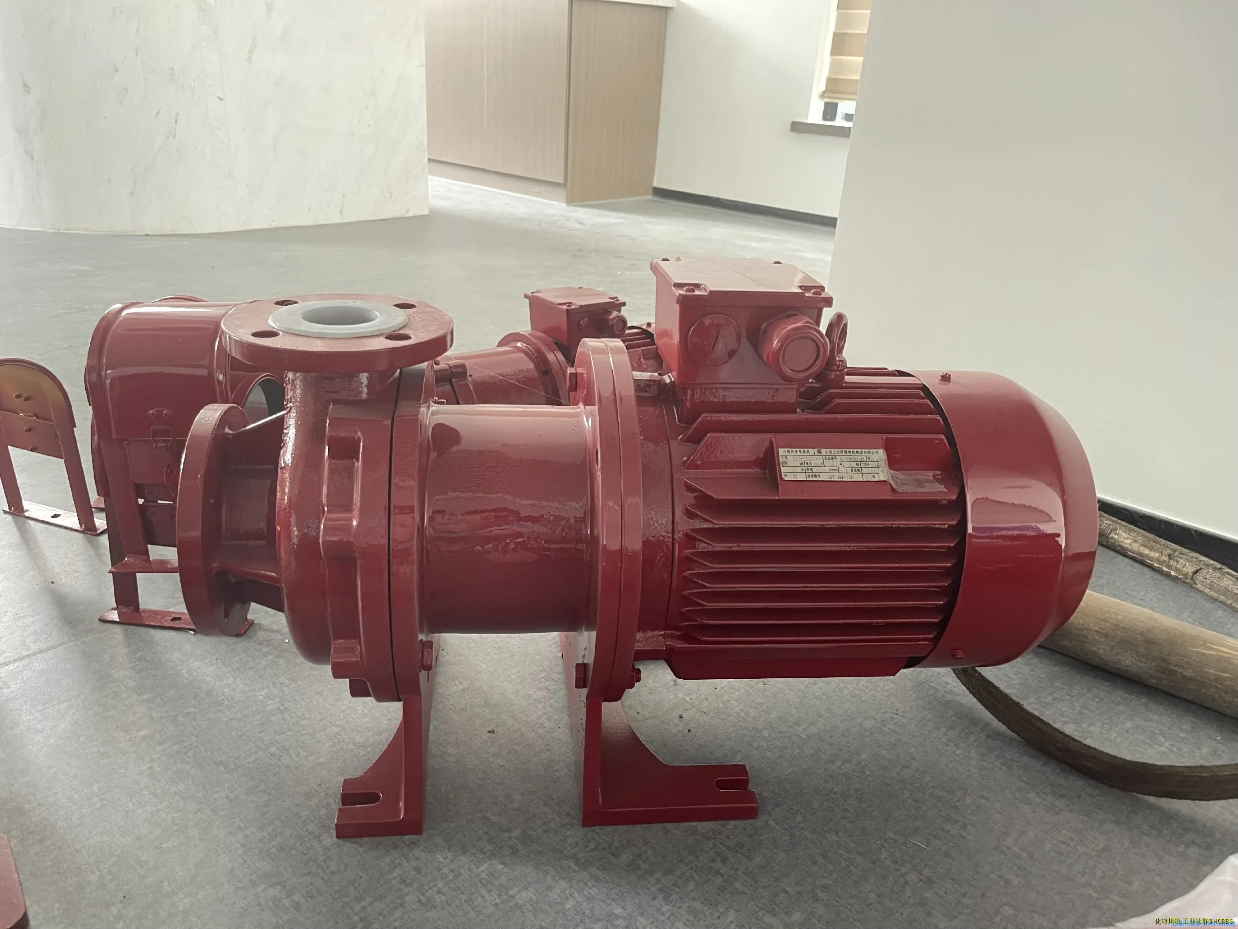

   耐腐蚀磁力泵顾名思义是具有耐腐蚀性能的泵、主要用于输送具有腐蚀性的液体。是通用设备磁力泵里面使用较为广泛的一种泵。
  目前国内市场输送腐蚀性液体多的是用不锈钢材料制造的腐蚀泵,由于其制造的材料具有耐腐蚀范围广、优越、维修方便和操作方便的优点。
  耐酸碱自吸泵适用于各种酸碱腐蚀性化学液体、污水的泵送、回收、排放等,广泛应用于电镀、电子、化工、皮革、染整废水、废气等行业。磁力泵系列泵头采用联轴器与电机连接,大功率型号深受高流量用户青睐。
      在掌握耐腐蚀泵选型的基本数据的基础上,耐腐蚀泵选型时要点应注意以下几个方面:
      1.泵所在的工艺流程。应该根据流程的霈要,合理确定泵的流量和扬程等基本参数。一般考虑泵的正常磨损、转速的改变,或许致使扬程下降,因此挑选磁力泵时泵的扬程可以有2%~5%的余量.大不能超过10%,基本原则是保证泵在高效范围内运行。另外经过流程可以获得泵进口状态的信息,以供计算装置汽蚀余量使用。
       2.介质的腐蚀性和材料的挑选。由于化工介质品种繁复,性质各异,需要准确的特性参数,尤其是腐蚀性、浓度、挥发性、汽化压力、黏度、密度等,这些性能与材料挑选的关系密切,不仅是金属材料,也要注意非金属材料与介质的相互作用。
       3.介质的温度。温度对化工泵的结构挑选有重大影响,如泵体的支撑方式、冷却(或保温)系统的规划,都与所输送介质的温度密切相关。
        4.主轴密封及其辅佐系统的挑选。
   根据实际案例分析,机组故障引起的主轴密封占全部故障的比例很高,有的情况下可达30% ~ 40%以上。因此,主轴密封的选择至关重要。除了介质的物理化学性质外,还需要了解两个重要参数,密封腔的压力和密封腔内介质的温度。
