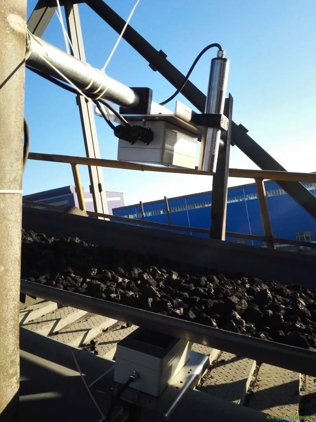

四.在线物料水份检测方案的建议
1. 在线物料水份检测即:通过在线的检测的方式检测物料的水份值,这种方式具备实时性,远传性,和准确性。实时性检测物料的水份值,物料从传感器表面经过就能快速测量物料的水份值,以满足PLC或者DCS的的通讯方式准确的将数据传送到系统内,在经过系统和烘干机出力进行一个PID的闭环控制,将物料烘干到工艺要求的水份值范围内。而这个过程只需要一台微波在线水份仪就可以完成水份数据的实时采集和传输。
2. 为什么采用微波在线水份仪?
在线水份仪进入中国市场已经经历了20年之久,早期应用在军工和制药行业比较多。国际上在线水份仪有三种原理:近红外光学原理,高频电容原理以及微波原理。红外原理只能测物料表面水份值,并且受粉尘和环境因素影响多用于烟草行业。高频电容原理和微波原理都是可以测量物料一定厚度内的平均水份值,多用于煤化工,电石,冶金行业。相比而言,高频电容原理水份仪需要和物料接触,不适应于块状物料的测量,会减少传感器寿命。结合工艺,微波水份仪更满足于现场两种物料(木片和籽煤)的水份测量。
3. 在线水份测量的优化效果对比。
在线水份仪应用后,可以减少人工取样的频率或者可以完全代替人工,实验室人员可以有更多精力投入到其他工作,而不是去现场的路上或者在等烘干箱烘干结束。
在线水份仪的检测数据会及时传送到上位机系统,上位机可以根据设定的水份值自动进行烘干机的出力调节,达到了实时性的控制和调节。比如该批次物料的水份值较高,通过水份仪检测和目标水份值有比较大的偏差,上位机会提高烘干机变频,使其达到目标水份值;该批次物料的水份值比较低,通过水份仪检测出具体水份值将该信息反馈给上位机,上位机将适当调节降低烘干机出力,使其物料不至于太干而造成飞灰导致的后续环保或者职业危害的影响。
4. 实验室方式和在线方式测量水份的工艺流程差别图。
          (传图麻烦,自行脑补)
容易看出使用在线水份仪不仅满足工艺的优化,并且能够自动生成生产报表,和烘干机形成一个闭环控制。
