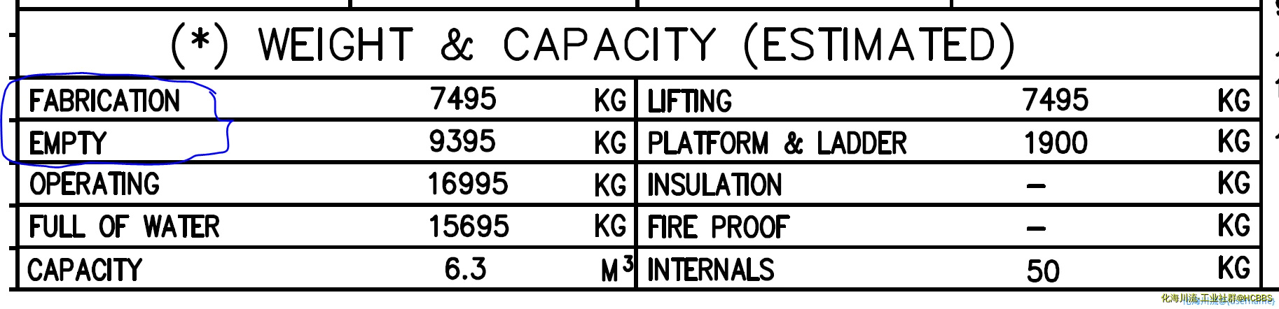

今天查看设备图纸是发现,立式容器的重量有:
FABRICATION = 7495KG
EMPTY = 9395KG
请教这个FABRICATION重量 和EMPTY重量有什么区别?

EMPTY包含塔内件、外保温、支吊架等

好的,谢谢您的答复~
