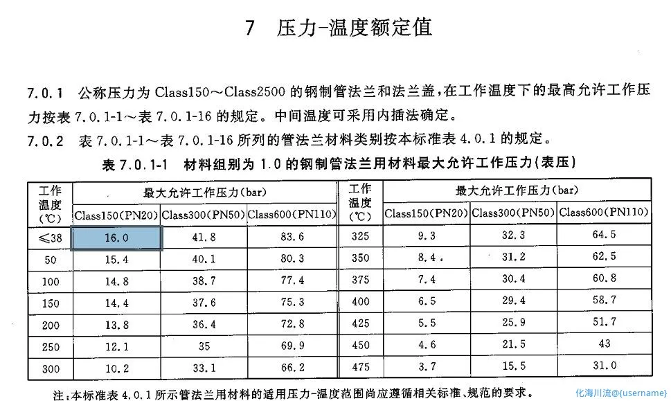

HG20592/HG20615管法兰标准中列出的最大许用工作压力,应该跟设备的最大工作压力比较还是跟设备的设计压力比较?有没有什么依据?

150里已经写了啊,未特别注明设备最高允许工作压力的,认为设计压力就是设备的最高允许工作压力。设备上任何承压元件的承压能力都不能低于设计压力;设备铭牌和图纸上注明了设备最高允许工作压力的,设备上任何承压元件的承压能力都不能低于设备最高允许工作压力。
