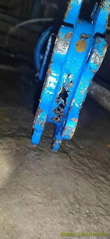

硬密封浆料阀,碳钢阀体,压力筛尾渣上用,很容易磨穿。是什么原因?阀体太薄了还是介质太苛刻?

流化态气固稀相输送?流速过高、阀门处节流过大?

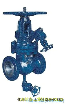

推荐催化裂化反应再生催化剂系统的闸阀。

不是催化

了解不是催化,但从阀门图片上看使用环境就和催化裂化的催化剂类似,所以推荐用催化裂化催化剂的这种阀门。  详情 回复 发表于 2022-7-19 14:05

物料含固体,冲刷导致的泄漏,选择耐冲刷材质的阀门会好点,或者考虑提高管道、阀门的口径,降低流速,能减缓冲刷

可能为节流处由于流速变动,湍流中固相冲击破坏材料,再加开关时可能存在固体颗粒等,也会造成影响,加剧腐蚀速度

底部磨穿,会不会是阀门底部关不死,阀门有内漏,始终有流体在此处冲刷,导致泄露

阀门被当做调节流量用,经常半开或者其他开度

应用条件太差,液固一起很容易磨穿管道、阀门等,阀门材质有待改进。

闸阀是不适合用做调节阀门的,尤其是这种工况恶劣的阀门,如果要用做调节还是要用专门的调节阀,这不完全是阀门的问题,这是选型不当,或者说是使用不当。

这个情况,一看就是把截止阀当做调节阀来使用了!短时间可以,但是如果长时间的话,肯定不行。如果能行,那么就不用整天在仪表调节阀的选型上面下功夫了。呵呵呵。截止阀就是截止阀,只有两个开度,而不是调节阀有无数个开度!

uwuy阀门选型错误,应该重选。

闸阀的选用不合适,应该选用球阀或柱塞阀。

流速快,介质又是颗粒,易磨损  时间长了肯定漏
