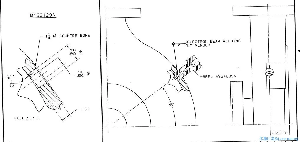

有谁知道,能不能在磁力泵壳体上开孔用于测量泵腔内介质温度?这种方式是否可行?如果能够开孔是不是违背了无泄漏泵的原则?

1、首先确定有没有开孔必要,非必须不要开孔,避免不必要活动将机泵搞报废。
2、若必须要搞,征求制造厂意见和方案。制定切实可行检修方案,并报批(走工作流程)。

无泄漏是指没有动密封泄漏,开孔接设备这种属于静密封,用螺纹不放心就焊接管路法兰,最终压力表还是螺纹的,除非去买法兰式的压力传感器

无泄漏是指动静所有泄漏形式,还有楼主不是安装压力表,应该是安装双金属温度计,焊接方法要考虑设备材质问题。

建议出口位置安装双金属温度计或者温度探头

无泄漏泵静密封部分和普通机封泵有什么差异?无密封泵怎么能防止静密封失效?只不过静密封失效概率很低而已
按照你这样说,机封泵也可以成为除机封外无泄漏泵了

测量介质温度在管道上就可以测量,没必要在泵上开孔。你这是吃饭不用嘴,在肚子上开孔吃饭啊
