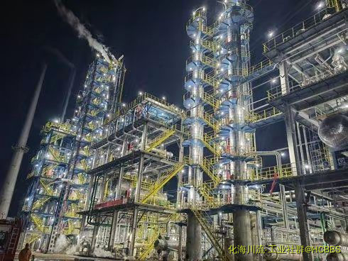

“以原油为原料直接生产烯烃”技术一直是制约我国石油化工行业转型的“卡脖子”难题。原油催化裂解制烯烃(UPC)成套技术的应用推广,也高度契合了工业和信息化部、国家发展和改革委员会、科学技术部、生态环境部、应急管理部、国家能源局6部门联合印发的《关于“十四五”推动石化化工行业高质量发展的指导意见》中,关于“有序推进炼化项目‘降油增化’”和“加快原油直接裂解制乙烯、合成气一步法制烯烃、智能连续化微反应制备化工产品等节能降碳技术开发应用”的目标。
历经十余年攻关,中国石油大学(华东)化学化工学院催化反应工程科研团队攻克了催化剂、反应器和再生器补燃等系列难题,完成中试实验,于2020年8月同山东东明石化集团有限公司、上海卓然工程技术股份有限公司签署协议,共同建设工业试验装置,开拓催化裂解制乙烯丙烯技术国内外市场。在随后近两年的技术推广过程中,科研团队成员与企业人员共同攻关,及时发现和解决现场问题,并提供技术指导和支持,终于在2022年1月开车成功。

近日,由中国石油大学(华东)化学化工学院催化反应工程科研团队联合山东东明石化集团有限公司、上海卓然工程技术股份有限公司开发的“原油催化裂解制烯烃(UPC)成套技术”通过中国石油和化学工业联合会组织的科技成果鉴定。鉴定专家一致认为,该技术具有自主知识产权,所开发的专用金属氧化物催化剂属世界首创,技术总体达到国际领先水平。
发表于 2022-7-16 20:03:02
该技术与传统工艺技术相比,具有投资少、资源消耗低、加工流程短、更节能、更安全、更环保、经济效益更好等优势,可降低能耗20%、节约资源 30%、UPC技术工业化应用将填补世界空白,为我国炼化产业高质量发展、特别是民营炼化企业化工转型提供具有自主知识产权的技术支持。
