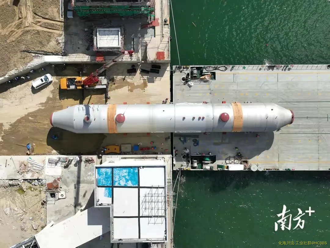

7月14日8时许,广东石化炼化一体化项目最后一台千吨级设备苯乙烯装置四联换热器在特种运输车辆的搭载下,从广东石化项目产品码头重件泊位的运输船上缓缓上岸,这是广东石化炼化一体化项目最后到货的千吨级设备。这也意味着,影响广东石化炼化一体化项目管廊封闭施工的208台大件设备已全部到货,项目建设已全面进入收尾阶段。
发表于 2022-7-19 20:27:30
发表于 2022-7-19 20:27:40
苯乙烯装置四联换热器由4台换热器内置串联而成,长56.5米、宽7.5米、高9.1米,筒体直径6.5米,净重1650吨。“该设备于4月29日离开出发港,历时70余天,顺利到达广东石化项目产品码头,后续将进入设备安装阶段。”

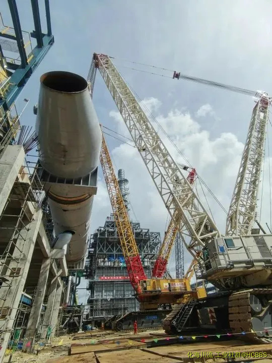

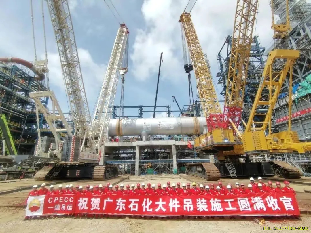

7月18日,中石油广东石化炼化一体化项目最后一台千吨级设备——苯乙烯装置四联换热器顺利吊装就位,标志着广东石化项目大件设备一体化吊装工程圆满收官。
发表于 2022-7-19 20:28:56
发表于 2022-7-19 20:29:02
此次吊装的四联换热器直径6.6米、长56.5米、重1656吨,是广东石化炼化一体化项目苯乙烯装置的核心设备,也是广东石化最后一台千吨级设备。
吊装现场,中油一建广东石化大件吊装项目团队使用4000吨和1600吨两台履带式起重机,采用“双主机直接提升法”,仅用时不到两个小时,设备稳稳就位。

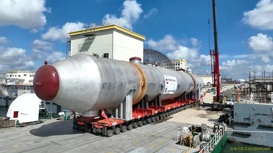

为什么要在广州卸货中转?? 7月11日,四联换热器由来自迪拜的运输重吊船运送至广州南沙港后,吊卸至“锦鸿腾达”号巨轮,经过捆扎、焊接作业后,启航前往广东石化码头。7月13日,该设备如期抵达广东石化码头。为  详情 回复 发表于 2022-7-23 12:21
你知道这个设备是在哪个国家制造的吗  详情 回复 发表于 2022-7-20 19:59

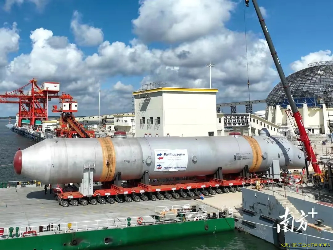

你知道这个设备是在哪个国家制造的吗
发表于 2022-7-20 19:59:47
WQH518VIP会员 VIP会员 | 显示全部楼层       最后访问IP广西壮族自治区
海川高三  |  头衔:  【石油和化工行业技术专家】
根据设备图片中部的标签以及海上运输了70天的船期,可以断定是意大利 FBM Hudson 公司制造的。
【企业简介信息】FBM HUDSON ITALIANA,成立于1941年,是世界领先的过程设备制造商,主要销售于油气、石化等工业领域。专业从事空冷换热器、蒸汽冷凝器、复杂型管壳换热器、尿素/氨高压废热锅炉及特殊管式反应器等的研究和制造,并提供完善的售后服务及备品备件需求。
公司于2006年4月起并入科恩马集团公司,以其长达70年之久的制造经验,和在工程领域的出色表现,现已成为集团公司在设计和技术领域的核心力量之一。FBM公司与KNM中国常熟集团子公司,以分项合作的形式在工作上有着密切的联系和来往。 科恩马特殊过程装备常熟有限公司,成立于2002年,是一家面向全球的过程装备制造商,主要销售于油气、石化、能源及矿工业领域。公司临江而建,仅距常熟港口500米之远,以其便利的交通运输条件,能够成功运输重达1000吨, 直径15米,长度超过100米的大型设备。公司沿用着其创新的加工工艺及高质量的生产管理系统,尤其在生产低/高合金钢及特种金属装备项目上。公司主要产品包括:空冷换热器、蒸汽冷凝器、复杂型管壳换热器、废热锅炉、特殊管式反应器、压力容器、塔器、储罐、球罐以及工艺装置等。
发表于 2022-7-21 08:26:29
[attachimg]3027794[/attachimg]  详情 回复 发表于 2022-7-26 09:09
广东石化炼化一体化项目80万吨/年苯乙烯装置是目前世界单套规模最大的苯乙烯装置,采用世界上主流的LUMUS工艺包技术,由中国昆仑工程有限公司设计、意大利FBM 公司制造。装置的四联换热器总重1656吨,长56.5米,被称  详情 回复 发表于 2022-7-23 12:18
但是我看到一个消息是从迪拜出发的  详情 回复 发表于 2022-7-23 12:16

但是我看到一个消息是从迪拜出发的
发表于 2022-7-23 12:16:35
【企业简 ...
广东石化炼化一体化项目80万吨/年苯乙烯装置是目前世界单套规模最大的苯乙烯装置,采用世界上主流的LUMUS工艺包技术,由中国昆仑工程有限公司设计、意大利FBM 公司制造。装置的四联换热器总重1656吨,长56.5米,被称为世界上最大的换热器。当天上午8时17分,一台1800吨吊车和另一台1600吨吊车像两个巨人一样把四联换热器平稳吊起,两台吊车向前稳步行进11.2米后,将四联换热器平稳地安放就位,整个过程历时105分钟。
看似简单的过程,却包含着参建各方的智慧和汗水。早在2020年8月,广东石化公司化工生产一部就与大件吊装公司讨论吊装方案,由原来的5000吨吊车变更为4000吨吊车,又因为大吊车影响外管廊的施工,最后决定采用双车抬吊的方案。由于计划精细、组织严密,该设备从进场到吊装整个过程比原计划提前1.5天完成。
苯乙烯装置四联换热器的顺利吊装,标志着影响广东石化炼化一体化项目管廊封闭施工的208台大件设备全部到货,项目建设已全面进入收尾阶段。

为什么要在广州卸货中转??
7月11日,四联换热器由来自迪拜的运输重吊船运送至广州南沙港后,吊卸至“锦鸿腾达”号巨轮,经过捆扎、焊接作业后,启航前往广东石化码头。7月13日,该设备如期抵达广东石化码头。为了抢抓卸船有利时机,工作人员提前收集水文资料,精确计算出最佳卸船时间,安排工作人员争分夺秒铺设滚卸跳板并对捆扎、焊接在船体的四联换热器进行“解绑”工作,管理干部现场全程监督指挥。7月14日上午9:00,设备准时卸船,工作人员实时测量潮汐高度,不断调整驳船高度,实施滚卸作业。10:00,成功完成卸船作业。

但是我看到一个消息是从迪拜出发的......
超大型设备完全有可能是在 FBM 公司中东(沙特)基地制造的。
去过沙特那边的几家设备制造厂,一百多人的制造厂牛得很,经常会先申明碳钢设备单件200吨以下的业务不承接。
你这个推测比较靠谱,
大设备做一单是一单

确实是意大利 FBM 公司制造
设备上边有标志,不过只有熟悉的才知道
