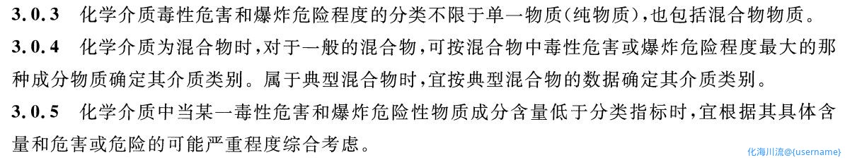

HG/T 20660-2017 《压力容器中化学介质毒性危害和爆炸危险程度分类标准》是规定含量高于分类指标时可按毒性最大的分类,但很多图纸硫化氢摩尔分数1%以上都是分类为中度。不知何解?

海川大学二年  |  头衔:  【【互相答疑】】
AtlantisH 发表于 2022-7-14 17:23
HG/T 20660-2017 《压力容器中化学介质毒性危害和爆炸危险程度分类标准》是规定含量高于分类指标时可按毒性 ...
A1.2.3 介质毒性危害程度和爆炸危险程度的确定
按照HG 20660—2000《压力容器中化学介质毒性危害和爆炸危险程度分类》确定。HG 20660 没有规定的,由压力容器设计单位参照GBZ 230—2010《职业性接触毒物危害程度分级》的原则,确定介质组别。
不要按照最新的确定。
发表于 2022-7-15 08:02:07
标准引用时,明确的带了版本年号的,其引用标准不随该标准更新而更新。因此压力容器设计时,硫化氢参照旧版的毒性危害等级。还有另一个,苯也是。除非容器类标准更新是把年号去掉或者,明确指出参照-2017
发表于 2022-7-16 08:40:35

MINGBAIVIP会员 VIP会员 | 显示全部楼层       最后访问IP辽宁省
混合介质,需要工艺提供各介质的组份,以确定毒性危害程度
