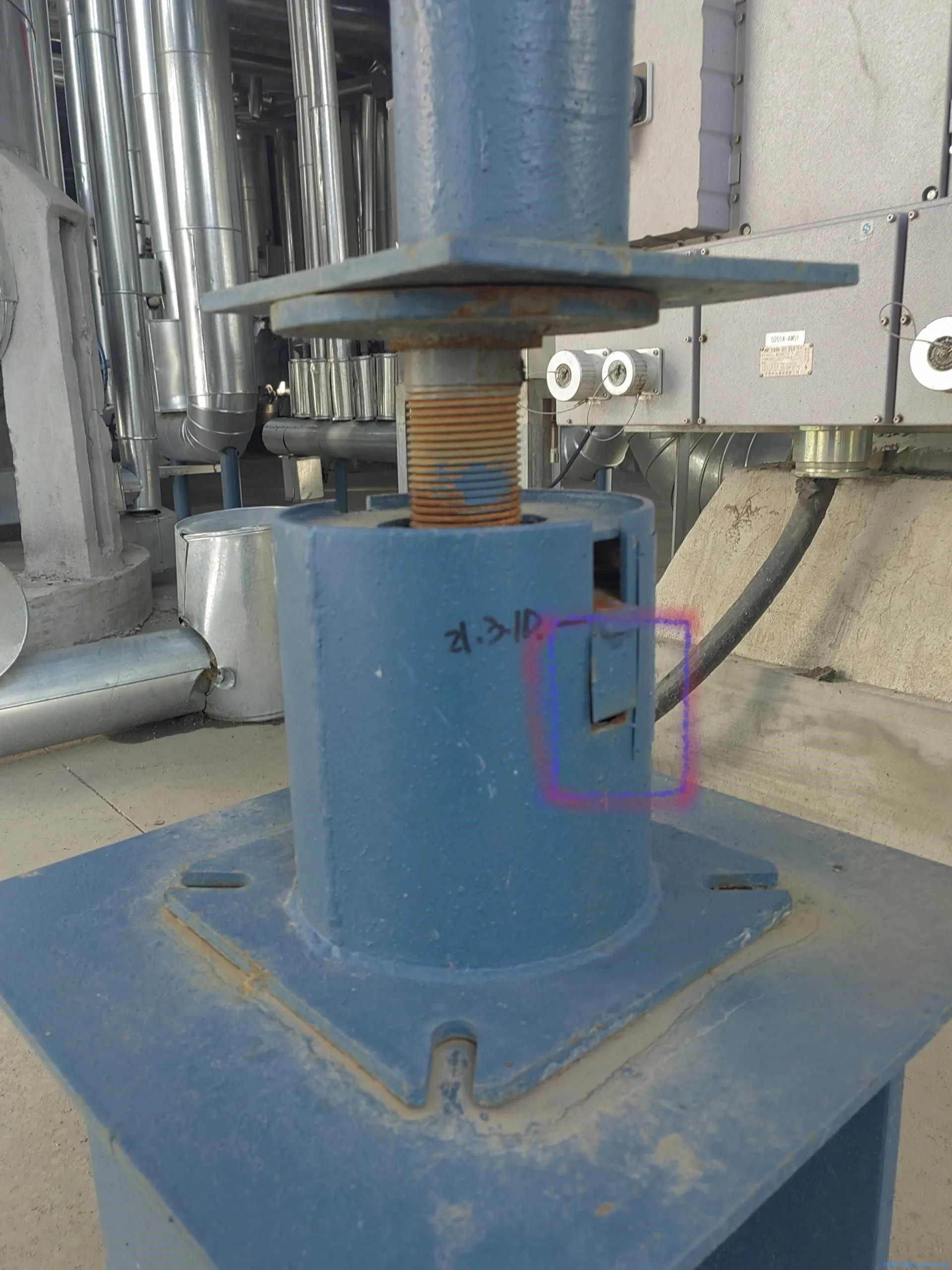

请问图中方框内的挡板是起什么作用的,投用时要拆掉吗,原定位块是在弹簧顶板的上方的。

简介--这个貌似是限制弹簧径向摆动的,避免弹簧倾倒-登录查看全文

简介--限位块吧,投用前水压试压等时候用的,投用时候应该拆掉-登录查看全文

简介--应该拆掉,要不不起作用-登录查看全文

简介--这是限位块,出厂时上下各一。安装后,管道加载前拔出限位块,弹簧就会根据载荷上下移动。 你没拔掉下面的限位块,管道负载时不是弹性支撑。-登录查看全文

简介--这是未拆之前的。上下限位块都有。-登录查看全文

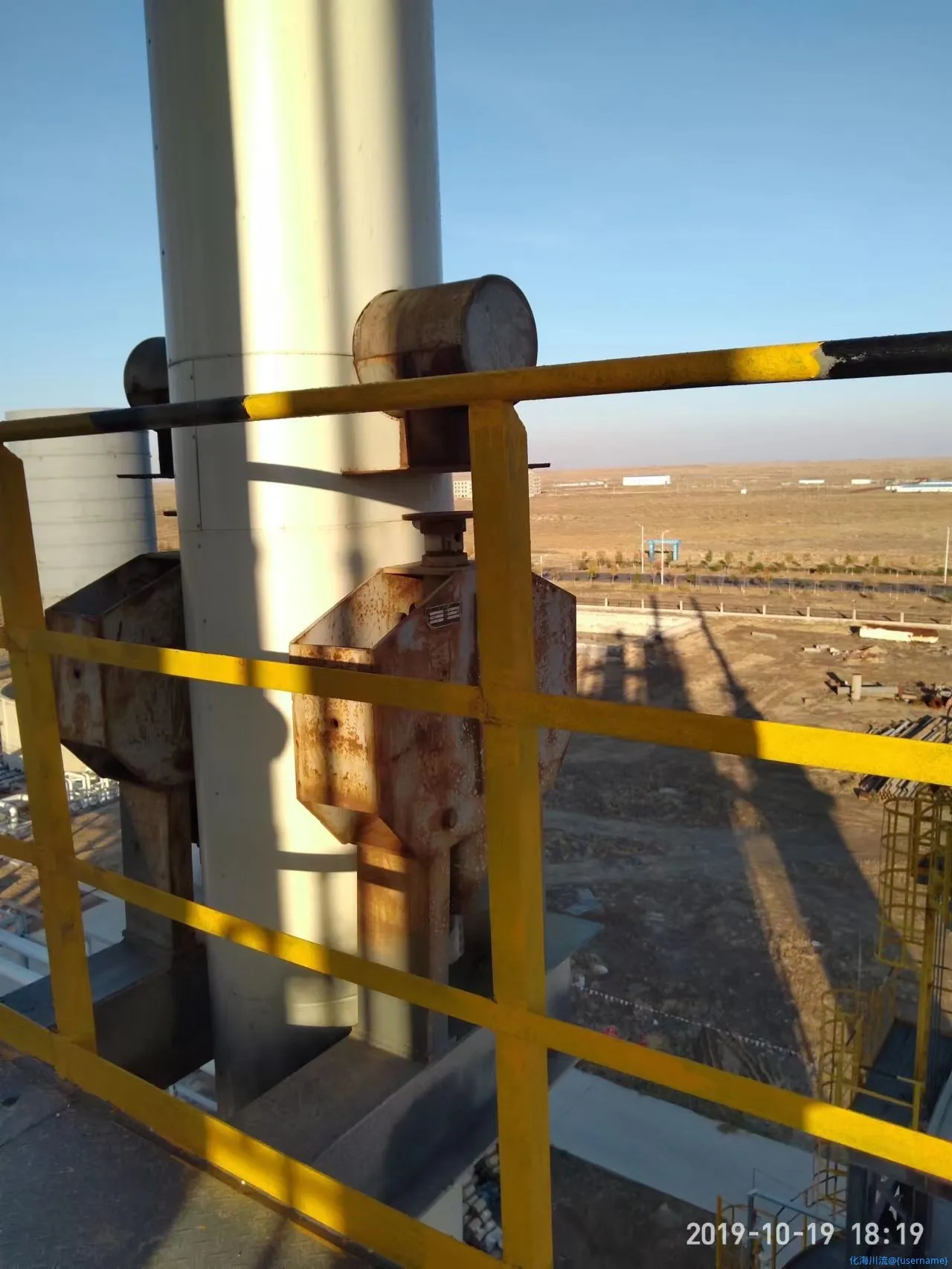

简介--2019年闹了个笑话,弹簧销子忘记拔了,反应器升温后,管线走了,弹簧没跟上,还好管口皮实,没有出现什么泄漏等危险工况,现在想一想,觉得很好笑又有点后怕。 ...-登录查看全文

简介--这个投用时必须拆掉,不然弹簧不能上下运动。-登录查看全文

简介--应该是控制调节螺栓转动的。-登录查看全文

简介--水试压后记住要拆掉-登录查看全文

简介--常见隐患之 没拆限位块-登录查看全文
