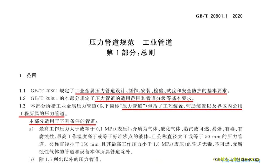

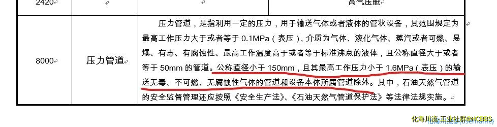

DN50的氮气输送管线,氮气压力在0.3MPa左右,此管线是否为压力管道,根据哪项规定可进行定义?

不属于,氮气管道管径150以上才算压力管道

不是,氮气管道要达到DN150(含)以上才算压力管道。
