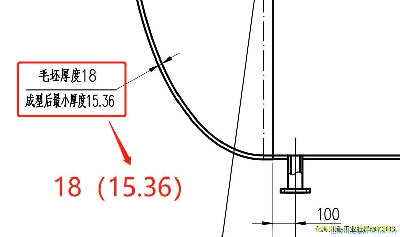

如下图所示,某设计单位的封头尺寸标注如图所示,坯厚度δs为18mm成型后最小厚度δmin为15.36
总图上标注的腐蚀裕量为3mm
很多设计单位都是根据GB25198中的规定,标注型式要么是“毛坯厚度δs(成型厚度δmin”,要么是“设计厚度(设计厚度-负偏差0.3)”。
为了满足该容器的压力、温度以及开孔补强,一般许多设计院的“图纸封头最小成型厚度δmin”选用的是“SW6中的封头名义厚度δnh”。
但是该设计单位的“SW6计算书中封头名义厚度δnh”选用的是“图纸毛坯厚度δs=18mm,另外,虽然总图上标注的腐蚀裕量为3mm,但是该封头计算书中的腐蚀裕量为5.34如下图所示。
我按照封头名义厚度δnh为15.8计算,如果封头的最小成型厚度δmin<15.8,有效厚度<计算厚度,不合格。
作为制造单位,按照设计院给的毛坯厚度18mm下料给封头厂加工封头,假如封头厂的工艺加工到15.8mm,虽然大于图纸标注的成型后最小厚度δmin=15.36,是合格的,但是这厚度不是连计算都通不过吗?
综上求问:
1.图纸封头毛坯厚度δs是否能选用SW6中封头的名义厚度δnh?该设计单位的做法是否妥当?
2.计算书和总图的腐蚀裕量为何不一致,这样做是为何?

1.封头最小成型厚度是实际厚度,以此为基准校核封头强度,没啥问题吧。
2.计算时,C1是系统自带的,无法调节,设计人员只能调节C2。出现C2=5.34,应是设计人员把成型减薄量带进去了。再是用最小成型厚度计算,是不必再减C1的,也许这个被多减去的C1就是计算不通过的原因。

用SW6计算椭圆封头时,名义厚度一般与图纸一致(此处填最小成形厚度会导致元件计算质量偏小以及许用应力可能跳档),在腐蚀裕量处填写调整过的数值,保证有效厚度等于最小成形厚度-腐蚀裕量。我们一般会修改计算书,例如:名义厚度栏改为18mm(最小成形厚度15.36),腐蚀裕量栏改为3mm,有效厚度栏补充(有效厚度按最小成形厚度-腐蚀裕量计)。

1、用封头投料厚度作为名义厚度输入没有什么问题,还可以避免由于厚度引起材料许用应力变化的问题。由于软件没有C3(成形减薄量)的输入,因此在输入C2时将C3加到了C2中。这也是计算书中腐蚀裕量与图样中不一致的原因。
2、封头成形后的最小厚度只要不小于计算厚度+腐蚀裕量(设计厚度),计算就是合格的。

对,封头最小成型厚度是实际厚度,但是问题是设计单位是以下料的毛坯厚度来计算的,如果是按照最小成型厚度算,是不合格的。
成型减薄不是应该是制造单位考虑的吗?设计单位应该是提供最小成型厚度即可,问题是他们提供的最小成型厚度15.36并不能满足压力温度的条件啊,如果说我选择的封头厂工艺可能较差,加工到了15.5,虽满足他们的图纸要求,但是这并不能通过计算的啊

15.8-0.3-5.34=10.16,这是李工的计算过程吧?
首先,C1(-0.3)问题,以最小成型厚度计算是不必-0.3的,这是钢板的实际厚度,不是名义厚度,名义厚度是理论值,要-0.3,实际厚度是实测厚度,不需再-0.3。
其次,C2(-5.34)问题,前面设计院是为了把成型减薄量带进去才把C2由3扩到5.34,现在已经是成型后了,不必再扩大C2,只需仍然用原来的3就可以了。
因此,这个有效厚度应为15.8-3=12.8,至于程序怎么调整,这个太多了,不是打字能说清楚的,建议找有经验的设计师咨询。

楼主用最小厚度15.36mm作为名义厚度计算,这时腐蚀裕量应该输入C2=3.0mm(而不是5.34mm),计算时将板材厚度负偏差为0勾上(最小厚度中已包括C1),厚度附加量3.0mm。
有效厚度15.36-3.0=12.36mm。怎么会不合格?

最小成形厚度15.36,减去3mm的腐蚀,,那么他的有效厚度就是12.36mm。你怎么会算出是10.6的。你到底会不会用sw6啊
