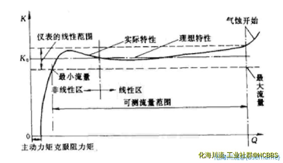

请问同条件下,也就是同一个测量点,涡轮流量计和涡街流量计哪个精度更高?价格上哪个贵?

不太好比较。例外情况太多。
一般来说涡轮可以做到较高精度,但涡轮有个缺陷-满足精度的范围比较小。一些高精度的涡轮,往往是专用的,如石蜡流量计……。这种情况下价格和性价比都会比较高;
涡轮的电气部分,结构相差很大,简单的脉冲输出,几乎没什么电子器件,和涡街的电气部分比,可以省一大笔钱;

同一条件下,也不好说。同样精度的涡轮和涡街在不同介质不同工艺条件下也会出现偏差的。
