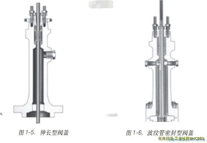

[讨论] 阀盖形式——看图说话。

波纹管密封型阀盖能不能做到工况-196℃的环境?

波纹管密封不能用于超低温,至少国内没有能用于低于-60℃的波纹管。
感谢回复, 是不是超低温的一般很少有剧毒的?

咨询一下萨姆森
