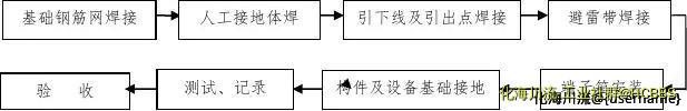

2.1施工工艺流程
防雷接地施工工艺流程图
本工程防雷接地采用结构基础内主钢筋和人工接地体作为接地体。安装时配合土建钢筋施工进行可靠连接。依照图纸部分建筑基础横纵轴交叉点结构柱内钢筋与垂直结构主筋焊成一体,并与配电室槽钢可靠焊接。人工接地体在基础做垫层前做好,并将其穿透防水层与建筑周边有引下线的柱内主筋可靠焊接,而且要与护坡桩内两根钢筋焊接。
引上点在各层楼板上表面焊处留钢筋头,供各层设备接地用。在各个电缆竖井预留一条镀锌扁钢,镀锌扁钢在偶数层均与垂直引下线焊接,被弱电系统接地。作为防雷下线及接地体的钢筋,采用搭接焊,钢筋端部搭接长度大于6倍钢筋直径,并且至少要三边焊(两侧和一个端头),以保证电气通路。屋面上的避雷带支架与墙内的立筋、立筋与结构柱内两主筋、每个结构柱内两主筋与基础梁内两主筋均进行可靠焊接,从而保证每个结构柱从上至下连成电气通路。
