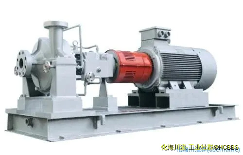

泵的十大“酷刑”之一:过载
长时间的过度偏离额定设计点工作,无论是流量、压力还是转速,这都将损坏你的泵,缩短泵的使用寿命。
泵的十大“酷刑”之二:饥饿
从来不给泵做维护,换润滑脂/油。泵和车一样,需要经常的、周期的维护和保养。
泵的十大“酷刑”之三:窒息
1.过低的进口液位;
2.源水取水中不清洁进口管,存在堵塞的情况;
3.输送介质温度提高了,进口压力却没有提高;这都将导致你的泵经历“窒息”的痛苦。
泵的十大“酷刑”之四:油煎
长期让你的泵运行在闭阀工况下,并且没有任何旁路,所有系统的能耗浪费在“加热”水上。泵就像工作在油锅中,反复受“煎熬”。
泵的十大“酷刑”之五:中毒
没有经过设备厂家的同意,更改了泵送的介质。而此介质,可能对泵的壳体材料产生腐蚀。
泵的十大“酷刑”之六:穿刺
对于含沙量较高的源水,或水质较差的源水,没有设过滤、沉淀设备。这些固体颗粒,不停冲刷泵腔,减低泵的实际使用寿命。
泵的十大“酷刑”之七:解剖
由于出口堵塞,或进口压力过高,水泵的实际出口压力远远高于它的承压,最终泵就被“爆”了。
泵的十大“酷刑”之八:蹦蹦床
所有水泵安装在同一刚性基础上,或基础过于薄弱,基础无法提供足够的强度,束缚水泵的运行振动,泵就像在蹦床上一样,“跳”个不停。
泵的十大“酷刑”之九:溺水
泵安装调试前,处于潮湿的环境;或泵运行后,排水沟被堵塞,泵的电器元件长期暴露在水汽中。
泵的十大“酷刑”之十:冷bao li
水泵从来得不到足够的“关心”,使用者不按制造商要求检查和定期维护泵,不或很少更换机封或填料,不给泵重新刷漆,不检查振动,使泵从“小病不治”到“不治的大病”。
