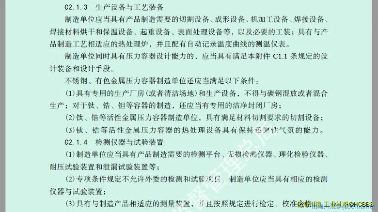

[求助] 申请压力容器制造许可证时,设备方面需要哪些资料
