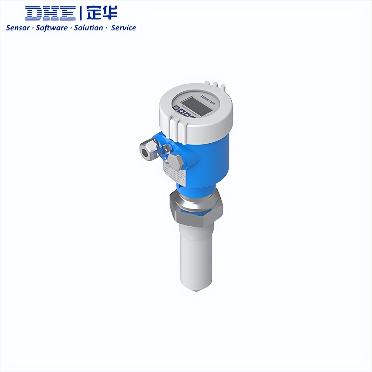

一、 概述
雷达液位计是一种利用微波而实现的液位测量仪表,用于对储罐,缓冲罐,稳波管,旁通管中的液体,颗粒,浆料,固体的液位进行液位测量,具有不受温度,压力,蒸汽的影响,也不受被测介质物理特性变化等影响的有点。多年来,在电力,石化,冶金,化工等领域得到了广泛的应用。其特点在于:应用微波实现测量,应用范围广,可用于液体,乳状体,熔融体等形态物体的液位测量;被测介质可以是易燃易爆,腐蚀性强的高温,高压状态物质。采用数字与模拟两种输出方式,可以单台或者多台按总线式配置,方便与上位监控计算机通讯。具有智能化处理能力,有回波抑制功能,抗干扰能力强。仪表具有防爆功能,可以带到现场操作。通过对不同天线的选择,达到抗腐蚀性要求。

二、工作原理及特性
雷达液位计是按“俯视式”时间形成测量原理进行工作的,用于测量探头安装处到液位表面的间距。其结构非常简单,主要由仪表外壳,过程连接和天线组成。
微波脉冲从天线出向被测介质表面发射,发射波在液面处呗反射,反射波被同一天线接收,发射及反射波束均被采样,经信号处理后得到过程连接处到被测介质表面的距离D,D正比于微波脉冲的时间行程T,即D=C*T2(C为光速)。因过程连接处到测量液位零点的距离E已知,由此可以算出液位高度L=E-D。
通常,雷达液位计采用工作频率为26GHz的微波脉冲信号,测量范围可达30M,并在30M范围内任意设定。其智能话程度很高,输出4~20mA标准模拟信号并叠甲HART协议数字通信信号。对于电流输出型,测量液位下限E点和测量液位上线F点分别对应输出4mA和20Ma。对于数字输出型,分别对应物位的0%和100%。 通过现场操作显示器可把E.F等若干参数输入雷达液位计,并存储在内部EPROM中,雷达液位计在E和F设定值之间进行测量。
