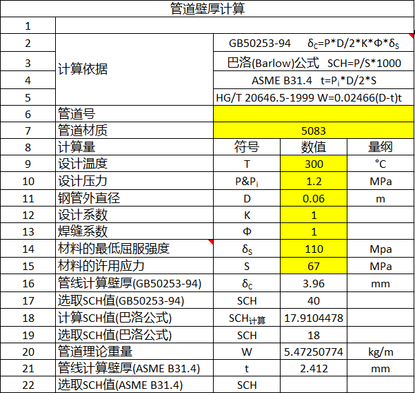

[讨论] 计算5083管道的耐压

简介--现有材料为5083的铝合金管道,外径60MM,壁厚4MM,怎么去计算他的耐受压力呀-登录查看全文

简介--不是应该根据设计压力去选管道吗,怎么反过来了-登录查看全文

简介--按300°C设计温度考虑,GB50283算出设计压力1.2MPa,ASME 31.4为 2.0MPa,取保守值1.2MPa-登录查看全文
