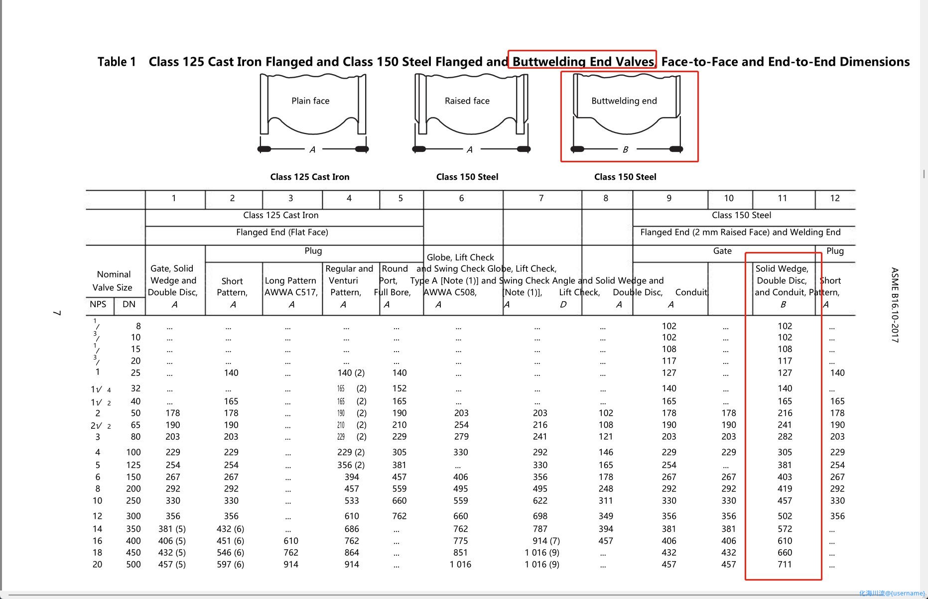

在美标ASME B16.10如图中表示的不是焊接阀门的长度吗,比如3/4"长度为117,为什么厂家做的都是92长度的?

见JBT 7746-2020紧凑型锻钢阀门

价格关系   你的应该是锻钢阀门   工厂是使用800LB螺纹端/承插焊接端的毛坯做的 一定要标准长度117可以使用整体式法兰的毛坯做  但是价格高多了

这个标准对于对焊也是要求参考GB/T 12221的长度的。对于这个问题,前段时间我们的一个项目也遇到了,也是DN40及其以下的对焊阀门(800多台阀门),明明ASME B16.10有标准长度,我们模型里面也是这个尺寸,但是问了好几个国内厂家,包括(NEWAY、方正)他们的说法都是用的SW的长度,或者厂标。并且有的厂家说即便是你要求用ASME B16.10的尺寸他们也不采用,有的说如果设计坚持用,他们需要另外开模,价格高一些。现在国内这个制造环境,真的是没法说。

我看过SEI的图纸,他们承插焊的美标阀门长度是按JB/T 7746的长度来的  详情 回复 发表于 2022-6-16 07:30

承插焊没有问题呀,楼主说的是对焊阀门,两个不一样的。
