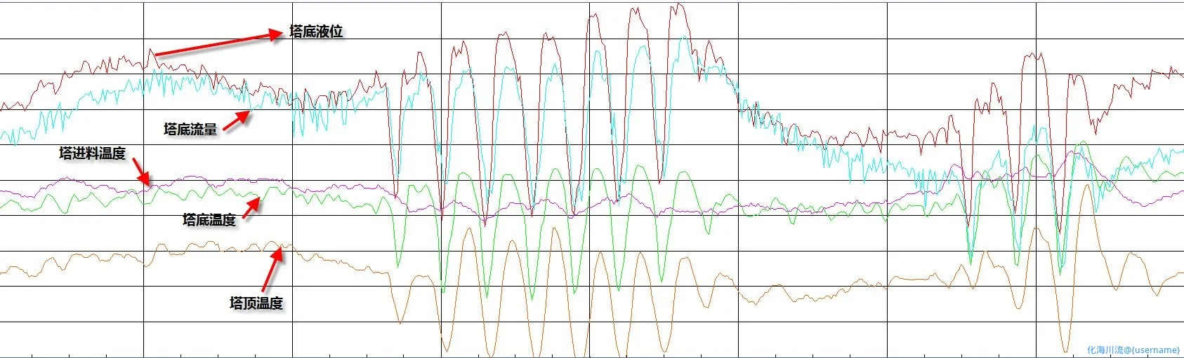

下图是装置分馏塔的曲线图,装置进料量/温度无明显波动的情况下,塔本身各项参数均同时出现了较正常情况下的大幅波动,什么原因导致?怎么处理?谢谢解答!

该分馏塔是蒸汽汽提得吗?查一下波动时汽提蒸汽流量和温度有变化吗?

重沸炉加热,没有汽提蒸汽。重沸炉出口温度在波动前都是比较稳的

化验一下进料组分是否有变化。

分馏塔有没有侧线或者进料量波动

检查一下有没有可能是物料带水了

你把你DCS图发上来看一下   以前遇到过分馏系统有规律波动   知不道和你是不是一个情况

你的分馏塔塔顶压力变化呢?压控效果正常吗?

首先,确认液控阀是否波动。
其次,确认是否汽提塔运行是否正常,是否有进料带水现象
最后,确认塔顶回流是否带水。

从图上来看,液位、流量先波动,建议出现波动时,先将液位调节阀切至副线,观察液位波动情况,然后判断是否维修调节阀。

排除外界因素,频换的的大幅调整,也会出现这样的情况

你这个塔的进料是不是和塔底外送换热的

我们开工初期,底温没有达到270℃前,也会出现波动,主要是分馏塔进料带水,造成塔底重沸泵气化进而引起的一系列反应。你可以同时开启两台重沸泵,出口不易过大,将塔底的水带净就应该没问题了

我们装置也遇到过类似情况,基本是塔底温度处于一个临界点时会发生波动,我们怀疑塔温变化使塔的气液相平衡被破坏导致

某些时候,将底温提高至临界点以上,就不会有波动了。

我们正常生产过程中,带水的可能性不大。

不是直接换热,但是塔底温度对塔进料温度的影响会有时间上的延迟,因为它先与其他原料换热后,才会影响到塔的进料温度。

减小塔顶取热:降内回流,提顶部温度。提高冷后温度,稍降顶压,确保压控阀有一定开度。争取较多的轻组分拔出。也可调整原料汽柴比。增加柴油组分。希望能帮到你。
