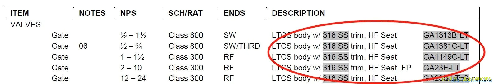

LTCS BODY:低温碳钢阀体
316SS TRIM:316不锈钢阀内件(阀杆)
HF SEAT:堆焊硬密封阀座
GA1313B:就不清楚了。
目前都是一些缩写,不好找到对应的材料规格书,除非是一个项目中会对缩写词进行解释,否则也只能平时工作积累。
希望能给予帮助。
