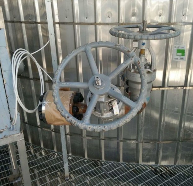

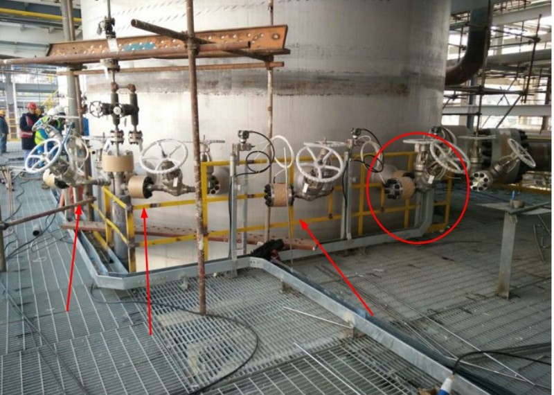

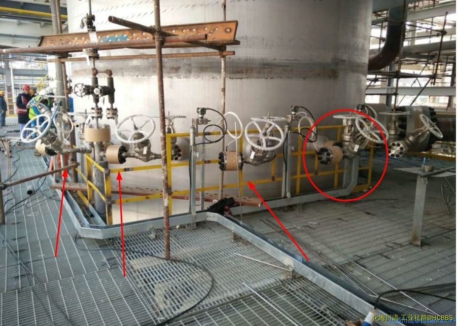

感觉象是膜片式压力传感器的测量部分,可以作为双法兰差压液位计的组成部分

这个设备为什么腰部缠满了这些玩意
发表于 2022-5-26 08:15:28
黄色胶带是高压法兰气密用的,缠上胶带,戳一个小孔,在小孔处检测是否渗漏。  详情 回复 发表于 2022-6-2 10:03
黄色胶布吗,防止液体喷溅伤害的吧  详情 回复 发表于 2022-5-26 11:26
有可能是冲洗口

棕色胶布吗,防止液体喷溅伤害的吧

应该是压力表,这个设备周边都是这个应该是检漏用的,或者调节每个通道压力用的

单法兰压力变送器,从图上看猜测是多点连锁+DCS显示。棕色的部分应该是冲洗环,用来维护用的,不过高压的容易渗油。

压力变送器,法兰处做气密性实验。这应该是反应器的压力显示,旁边还有个液位计。看起来压力很高的感觉。

这个打压是在设备上打吗?那漏了能咋修啊?

对于具有腐蚀性介质的管道法兰,防止泄露喷溅,采取的安全防护措施。
