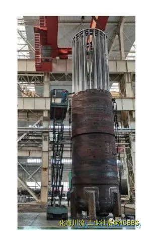

  聚合反应器属于精细化工核心设备。产品结构复杂,内部含有大量环管组件,并设有搅拌装置,设备同轴度及水平度要求严格。因介质特性,技术要求设备内部所有与物料接触的表面均需抛光处理,表面粗糙度达到镜面效果(Ra≤0.04μm),制造难度大。
为满足客户需求,确保按期交货,炼化公司成立专项组和党员先锋队,针对设备难点和技术关键点多次进行研讨,制定了详细的抛光及制造方案。技术、检查、生产部门与各承制车间加强沟通、密切协作、攻坚克难,每天不间断轮班作业。借助先进设备仪器,保证表面粗糙度、同轴度、水平度符合要求。

经过3个月不懈努力和艰苦奋战,该项目10台聚合反应器按期完成首台发货,剩余9台进入最后冲刺阶段。
3.5万吨/年特种丁腈橡胶装置是中石油2021年批复的唯一重点项目,被列为甘肃省重大工程建设项目。该项目的完成,填补了兰石重装聚合反应器设计制造的空白。

很多聚合物反应釜都有类似的抛光要求,并且内部都配有盘管。以前国内都是找森松做,后来国内有了宜宾等企业可以做。现在看到兰石也来做,真高兴。

宜宾哪一家呀
知道的就有一家做爆破复合板的
宜宾惊雷

宜宾江源 锦化机也可以的。  详情 回复 发表于 2022-5-24 13:21

对,通过这个系列的收集,看到兰石重装在很多领域都有突破,而且越来越强 相比原来老牌的锦西化机。。。。。  详情 回复 发表于 2022-5-24 11:16
简之_myP89 发表于 2022-5-24 11:14
这几年,兰石是不断填补空白啊。
相比原来老牌的锦西化机。。。。。
