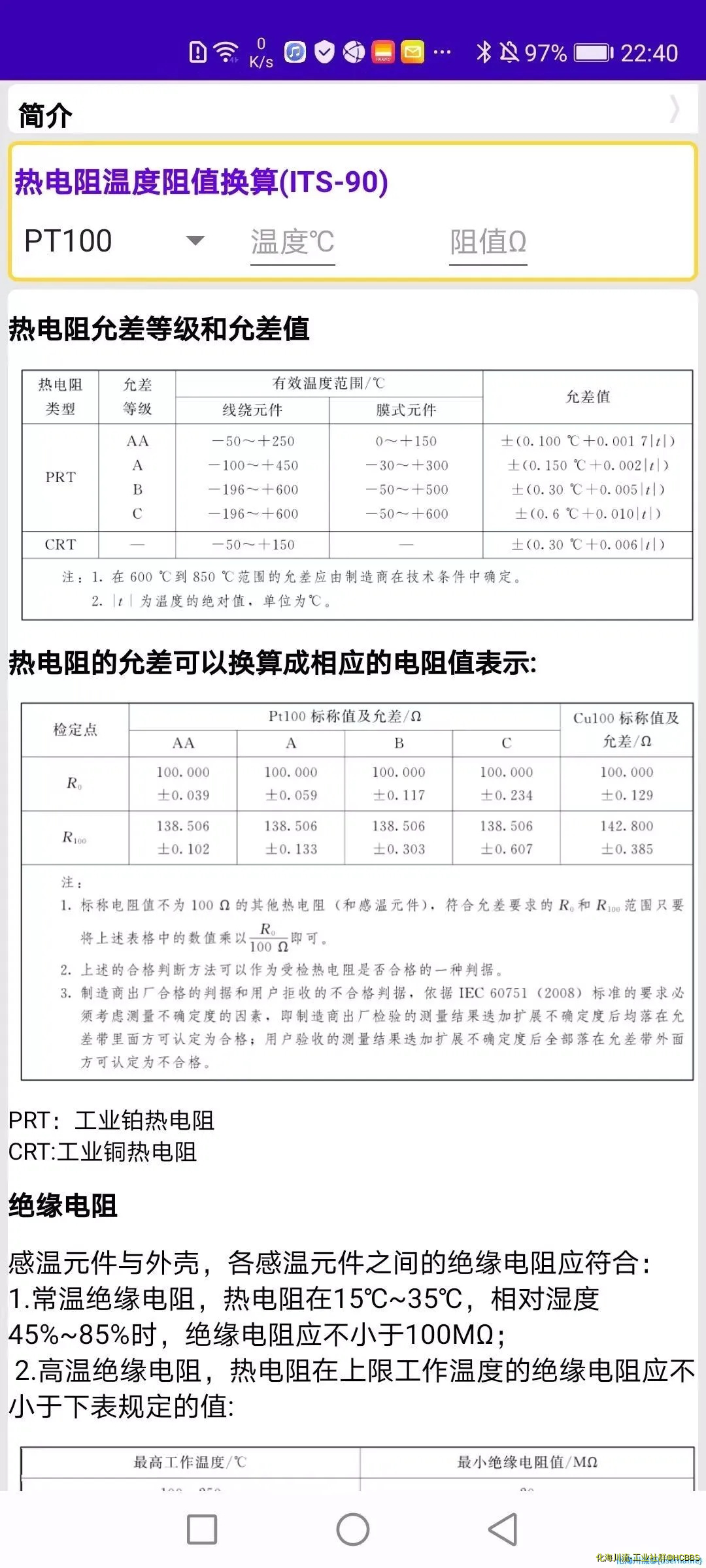

sdlymtfVIP会员 VIP会员 | 显示全部楼层       最后访问IP山东省
进入二级菜单后连返回功能都没有啊,每次进入后返回得关了软件重新进入吗?
发表于 2022-9-8 09:34:11
分度值换算只支持输入温度换算阻值,输入阻值,温度栏没反应!!!建议可以相互换算
发表于 2022-9-8 09:58:17
wuwoliangwang楼主 VIP会员 VIP会员 | 显示全部楼层       最后访问IP山东省
已绑手机   ★悬赏任务→ 发悬赏(0)  承接(1/1)
图中右下侧向左的箭头就是系统的返回键,可以返回上级菜单;在主界面连续按两次则退出程序。不同机型或不同设置,返回键的位置及标识符可能不同。
温度与阻值是可以双向转换的,如果输入的阻值超出测量范围,温度处不会有显示,比如上图中在阻值处输入160,输入前两位时不反应,输入0后立即显示温度值为157.0。
测试中使用的是华为和荣耀系列,在华为应用市场也用过多种机型做过测试,均正常。如果仍有问题,请说明使用的机型,我再试验。
