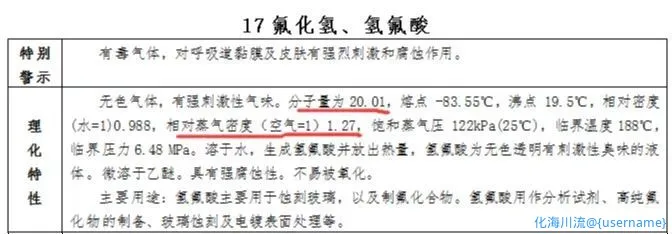

请教一个问题,氟化氢在空气中比空气重还是轻?查到的数据,该物质分子量20.01,但是气体比重却是1.27,这是什么原因?有毒气体探测器到底是应该按照比空气重设置还是比空气轻设置?

不是给出蒸汽比重了吗,比空气的比重大啊

然而阿伏伽德罗定律只适用于永久气体

但是按照分子量的话,应该是比空气轻啊,怎么处理啊

查了一些手册,确实给的是1.27,原因不详
发表于 2022-5-20 18:53:47
可能跟极性有关吧,这类气体极性太强  详情 回复 发表于 2022-5-20 19:17

氟化氢气体比空气重,这个没有问题。
发表于 2022-5-21 09:04:55
比空气重设置才对。从你提供的数据可知:氟化氢的密度约等于水的密度,同一压力、温度条件下,水的密度肯定大于空气的密度。

标况下比空气略轻,常温常压下因为极性以二分子和三分子的混合物存在,目前一般做法是上部一米内和地面0.3-0.6均设探测器

HF极性强,分子间会缔结,不能只看单分子的分子量

2.但是“在空气中”,这就没有“轻重”的说法了,因为他们们会“均匀地”混合,成为一种均匀的混合气体

有氢键的作用,H-F   H-O  的分子键不得不考虑的问题。
他已经不能单纯的看做单分子结构了,而是呈分子团结构。属于 (HF)n    ,n=1~4分布,平均值在1.8左右。从这个来看,占据大头的应该是单分子,双分子,三分子。裸露在外就回形成,分子团分布以单分子为主往上窜,以双分子,三分子为主往下走。

那也要区分个轻重,有利于实际报警设备的安装。就是进入空气中,泄露点上部浓度高,还是下部浓度高。

按照浓度比空气轻设计。在空气里稀释了,没有极性的影响了

这个的确是,纯氟化氢就分子量来说,它肯定比空气轻,但是气态HF是HF单体与环状六聚体(HF)6的混合物质,所以需要专家解释一下,氟化氢探头的设置到底是高设还是低设。
发表于 2022-5-27 08:49:52
GB-T 50493-2019 石油化工可燃气体和有毒气体检测报警设计标准
这个标准也没有对氟化氢有毒气体的探头选用、安装作出要求
