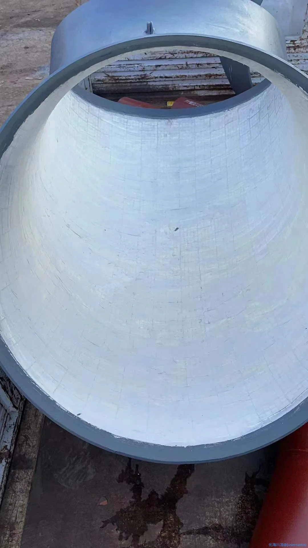

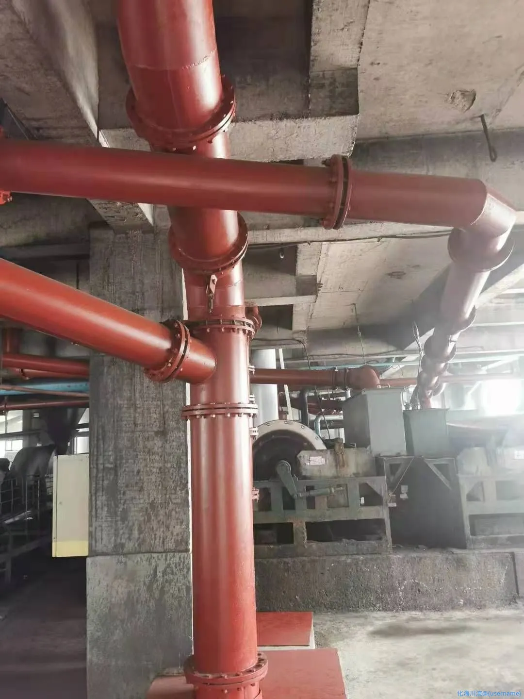

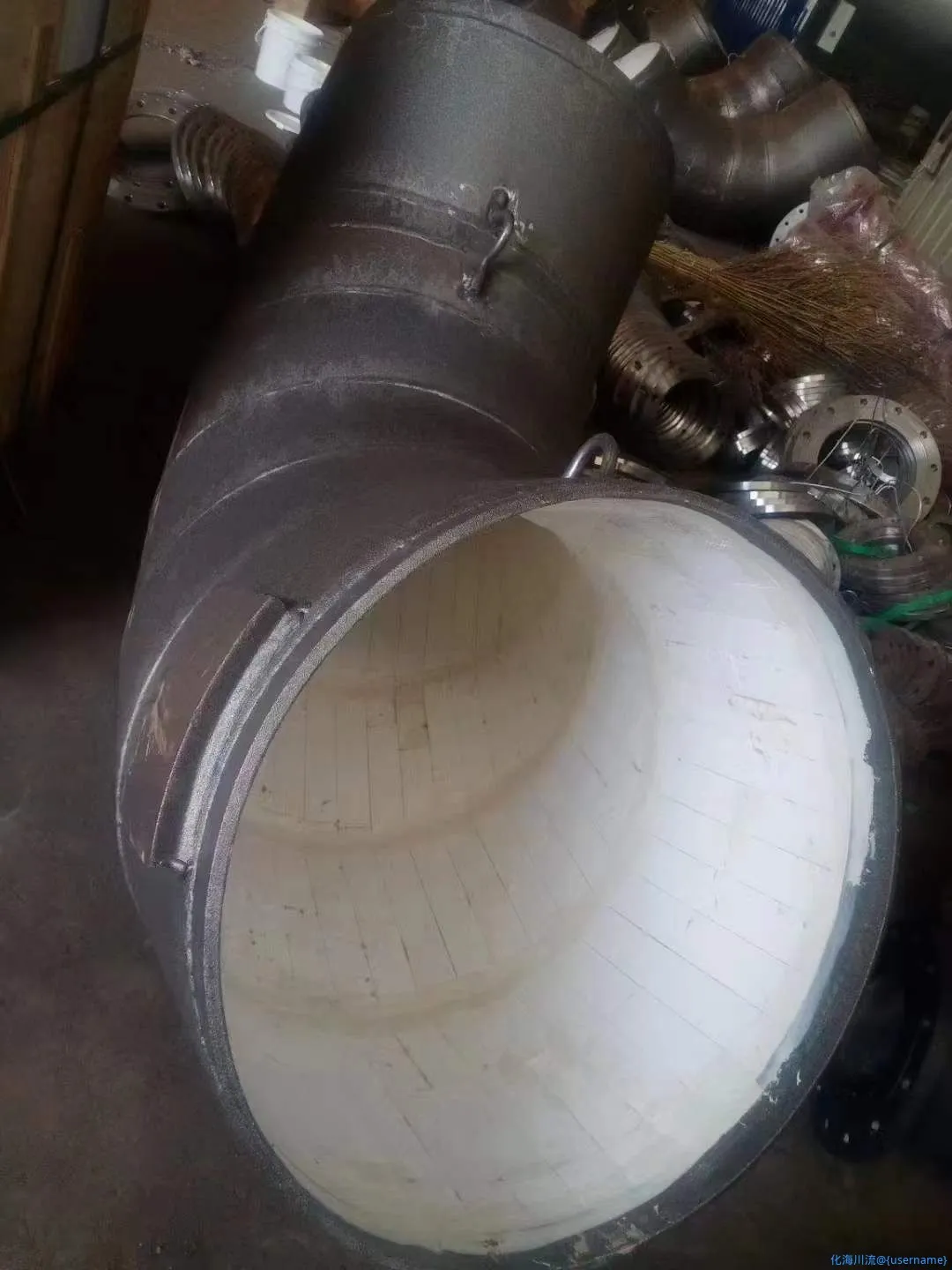

一、耐磨管道供货范围
登录/注册后可看大图
二 、耐磨管道技术要求
1)弯头采用16Mn钢材, 厚度设计为10mm。
2)弯头采用内衬ARCH-90氧化铝陶瓷,陶瓷厚度为12.7mm,并保证内径。内径、角度、弯曲半径均按上表标准。
3)在45度冲刷角度条件下,90%氧化铝陶瓷磨率小于0.05 mm/g。
4)弯头管道制造公差按PIF STAMDARD-3。

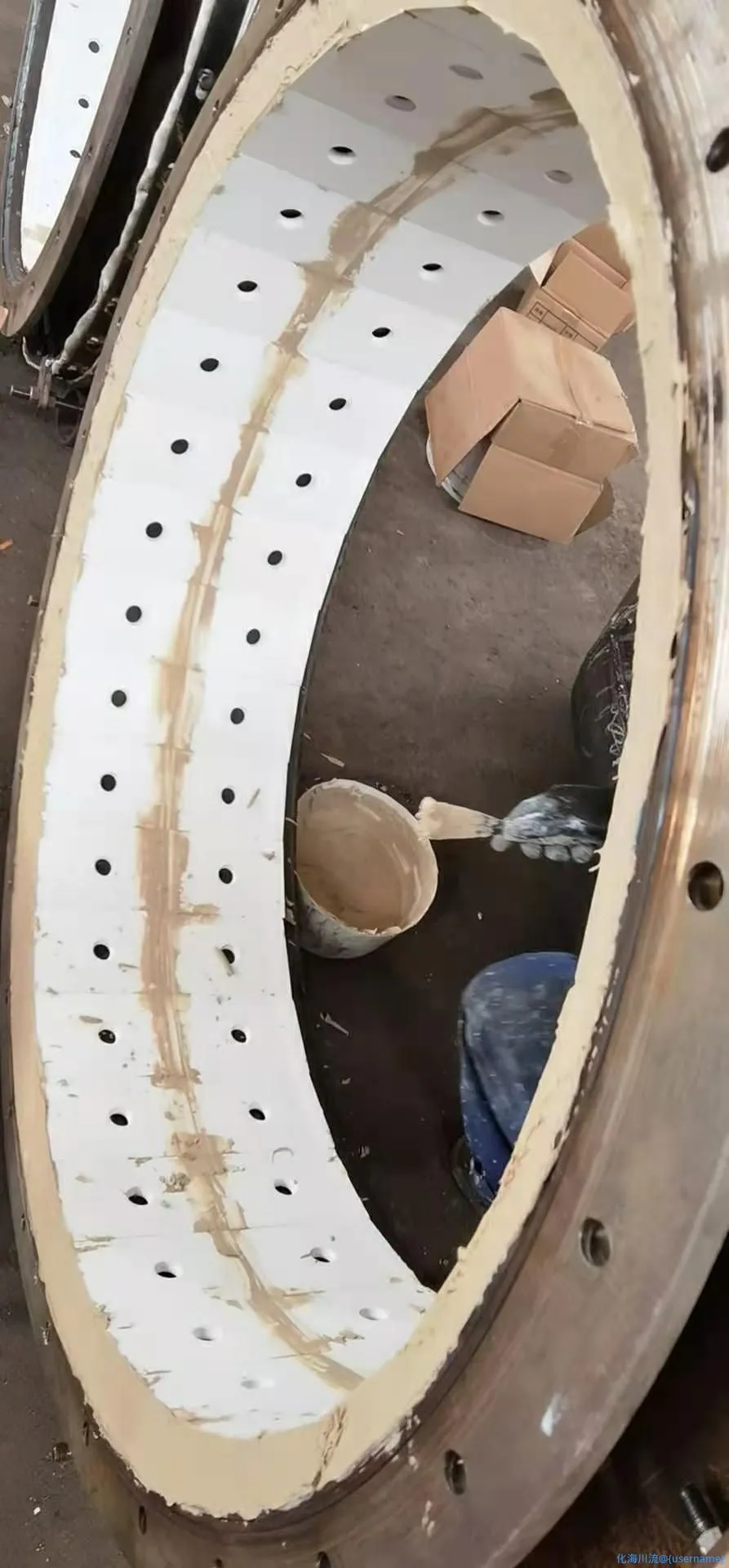

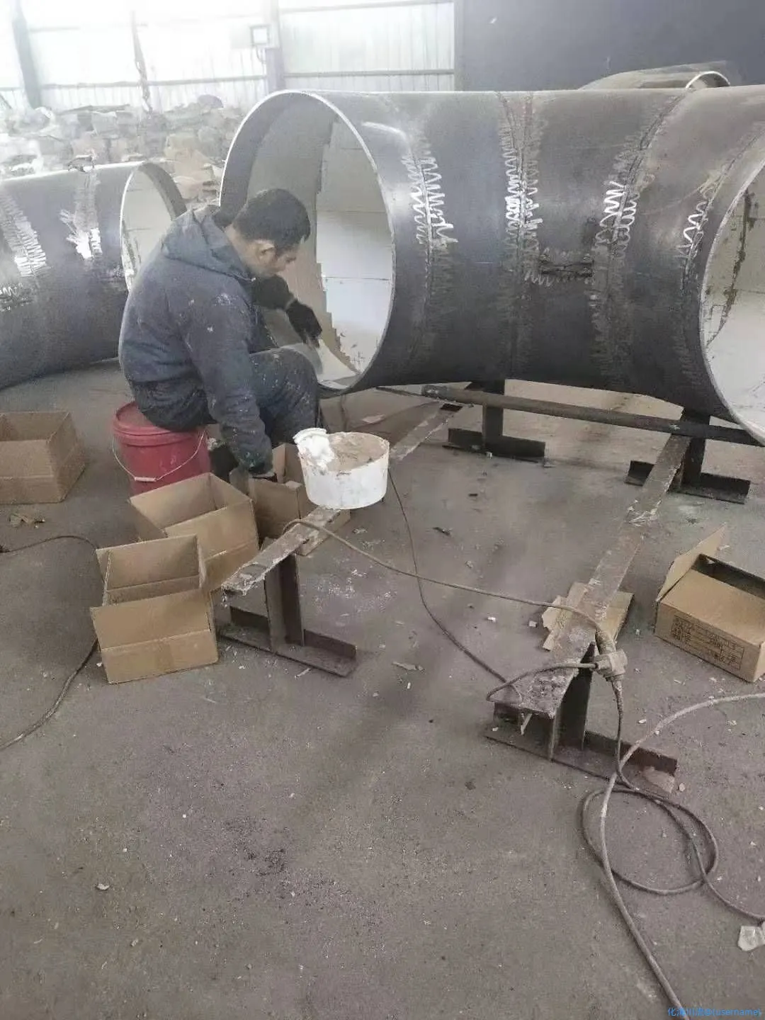

5)采用中心孔钢碗与钢板的焊接,要求焊接牢固并焊点不能高于钢碗,然后中心孔扣瓷扣,要求孔内胶满,瓷扣与瓷片平,平整度±0.5mm。
6) 下附图纸。
