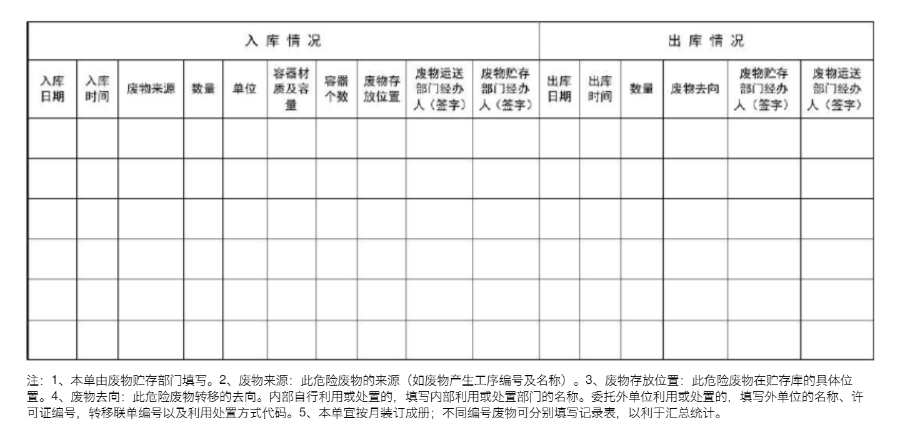

五:危废暂存间台账有什么要求?
台账应当做到及时更新,并且悬挂于暂存间内,无论是任何人转入,转出,或者自己使用,都要写清楚时间,数量,种类及负责人人姓名

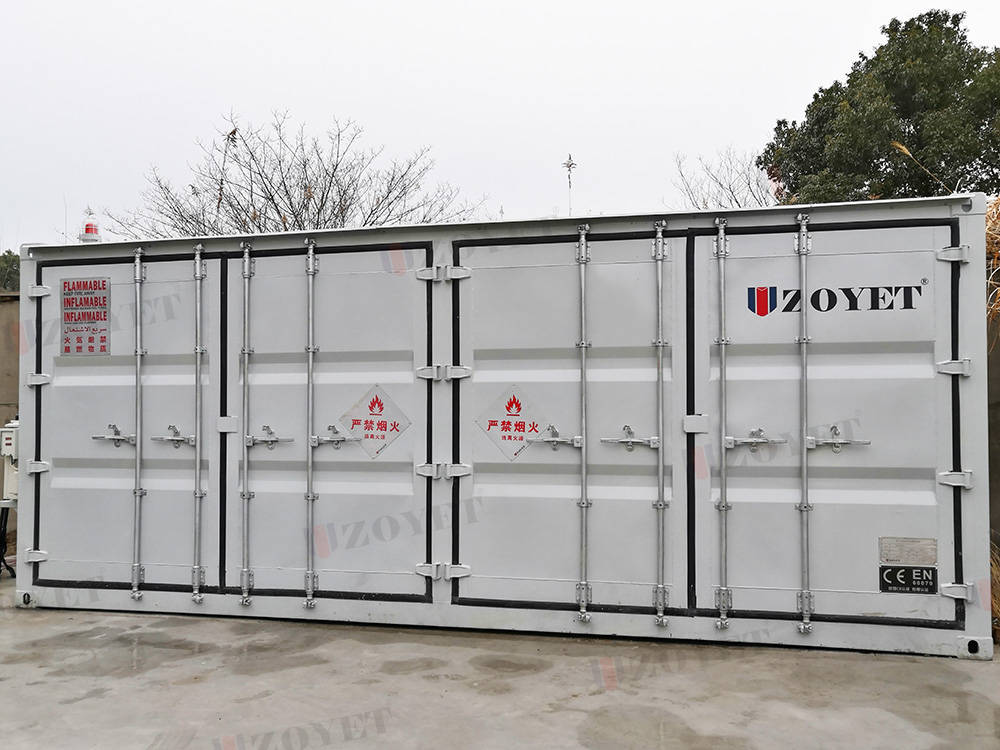

十:危废暂存间能否选用危废暂存柜替代?
危废暂存间和危废暂存柜是两个类型的产品,不存在替代的说法。危废暂存柜是一种可移动式的室外化学品暂存设施。可以用于室外暂存一些危废和化学品。具体可以查看下图。
登录/注册后可看大图
登录/注册后可看大图
危废暂存间是一种大型危废仓库,需要严格管理,做好相关措施,如果审批困难,那一些危废可以先简单使用危废暂存柜来存储,当然前提是需要征得上级部门的同意!总之危废存储不可大意,也不可过于紧张,做好定期检查,出现问题及时反馈,那么危废暂存间的作用就提现出来了
