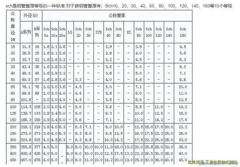

请问:单管图上不锈钢管的壁厚标注是SCH20,但是不锈钢管壁厚一般不是用SCH数字+S表示么,标准也没有SCH20S的厚度,是否能够按照按照普通钢管SCH20的壁厚来
比如这个PIPE,SMLS,PE,GB/T 14976 022Cr17Ni12Mo2,SH/T 3405,14",SCH20
换算过来钢管规格为355.6×7.92mm是否正确

相同管径SCH20和SCH20S的厚度是不一样的,不锈钢管用SCH20的厚度和普通碳钢管是一样的吧

应该联系设计院是不是设计院少了一个S。 根据规定B36.19 使用的是不锈钢管道尺寸,每一个SCH 都是带S的。

你的理解是对的,如果不带“S”的就查标3.1,带的就查表3.2。不带“S”的是在不锈钢不能选带“S”的情况下选用,不锈钢优选带“S”的壁厚系列,但是有时候壁厚计算使用带“S”的不合适,要嘛太厚,要嘛太薄,就会选用不带的,比如你这个就是选10S太薄,40S太厚就选了3.1里面的。带S的只有5S 10S 40S和80S,四种。

不锈管壁厚等级带“S”,碳钢合金钢不带S
