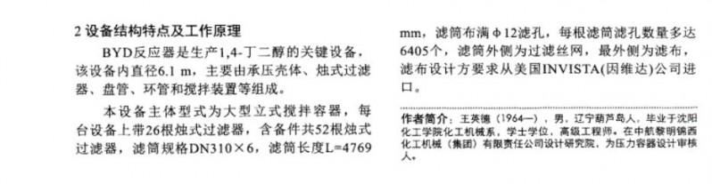

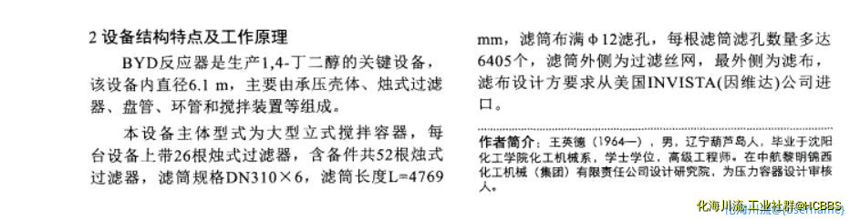

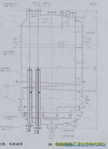

2016年12月,兰州兰石重型装备股份有限公司成功开发研制出20万吨/年超大型薄壁丁二醇(BYD)反应器。该设备的研制成功,解决了超大型薄壁压力容器(直径DN6000mm以上)目前存在的大直径、薄壁、复合板现场制造等难题,为此类设备大型化、国产化的制造奠定了基础。其综合技术水平达到国际先进水平,填补了国内该类设备制造技术的空白。
发表于 2022-5-14 15:07:59
该项目依托国电宁夏英力特年产20万吨/年1,4-丁二醇项目 BDO装置中的主要设备BYD反应器(BY-R8101/ BY-R8161)(Ⅱ1807A/B-00)进行。兰州兰石重型装备股份有限公司通过深入的市场调研,在对比和消化各种技术方案的基础上,结合多年研制压力容器的实际经验,重点在制造工艺、焊接工艺、热处理工艺和现场组装等技术难点问题进行了攻关,并进行了广泛的调研和论证,确定了整体制造技术方案。由于该设备壳体直径大,内部结构复杂,制造精度要求高,而且受运输限制,必需分片发货现场进行组装制造,兰石应用超大型容器移动工厂模式,实现了超大型薄壁压力容器(直径DN6100mm以上)的现场制造,解决了该设备的自主核心制造技术。

20万吨/年超大型薄壁丁二醇(BYD)反应器研制项目为2012年甘肃省科技重大专项计划,项目编号:1203GKDA011。
该项目依托国电宁夏英力特年产20万吨/年1,4-丁二醇项目 BDO装置中的主要设备BYD反应器(BY-R8101/ BY-R8161)(Ⅱ1807A/B-00)进行;
设备规格DN6100×(46+3)×13196;
主壳体材料为:Q345R+S31603复合钢板;
设计压力1.725/FV(MPa),
设计温度150/-16.4(℃),操作介质为高度危害易爆介质。
该设备为国内首次制造,其设备直径为国产最大一台,由于该设备壳体直径大,内部结构复杂,制造精度要求高;而且受运输限制,必需分片发货现场进行组装制造。因此,该设备制造难度大,设备质量要求高,其技术达到国内领先水平。
项目主要技术先进性为:针对大直径薄壁筒体,采用单片成形后现场组焊、筒体纵向焊接接头现场立式组焊、井字形起吊工装整体吊装设备等新的技术和工艺措施,达到设计要求。
设计制作专用工装进行上、下封头和筒体的焊接坡口的加工和最终组装,控制上、下封头上26个过滤器接管的同心度要求,过滤器组装后满足设计要求。设计制作专用工装和模板,通过对大型封头整体二次精加工,保证了上、下封头上26个过滤器接管组焊后法兰端面的垂直度,下封头搅拌口的同心度和平面度达到设计要求。
开发大型盘管通过卷板机冷态煨弯成形的新工艺,设备外部镍基薄壁盘管煨弯质量符合设计要求,为同类设备的批量生产奠定了技术基础。该项目的成功研制,提升了该公司的技术能力和装备水平,积累了丰富的现场制造经验,现已引入到移动工厂概念,形成了规模化生产能力。该项目基于现场制造和研发,从而极大节约了运输成本,更大意义上是节约了能源,减少了因运输造成的环境污染,符合国家提倡的节能降耗要求。预期年销售收入可达亿元。从项目实施的总体情况看,由于计划制定比较严密,项目组织得力,使得项目整体运行情况较为顺利。
