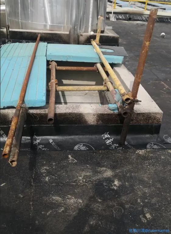

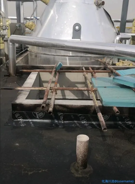

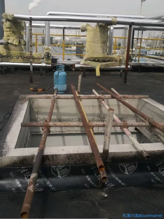

[讨论] 上午去工地看看,泱泱中字头施工企业,就这样进行临边洞口防护
1.1K |10
泱泱中字头施工企业,就这样进行临边洞口防护,
已经令监理罚款。
安全素质为什么和名头格格不入?
我也知道施工企业都是不养员工的,有了工程临时抓队伍,这和大国工匠精神背道而驰!

发表于 2022-5-12 16:30:27
xxx化建临边防护是糊弄,正确做法应该依据
JGJ 80-2016 施工高处作业安全技术规范
3.当非垂直洞口短边边长为500 ㎜~1500 ㎜时,应采用专项设计盖板覆盖,并应采取固定措施;
4.当非垂直洞口短边长大于或等于1500mm 时,应在洞口作业侧设置高度不小于1.2m的防护栏杆,并应采用密目式安全立网或工具式栏板封闭;洞口应采用安全平网封闭。
