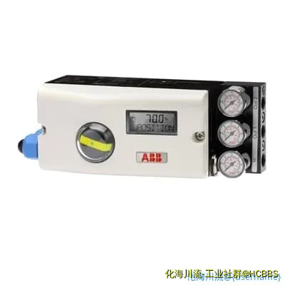

      ABB TZID-C是数字式智能定位器,应用范围广泛,适用于单、双作用,直行程、角行程执行器。支持Hart通讯。耐振动,在10G @ 80HZ的振动场合下,依然能提供可靠的操作,适用于所有严苛的场合。但是ABB TZID-C智能定位器在调试或运行中会出现错误时,这时就会显示它常出现的错误代码。今天陕西慧博机电的技术小编就给大家介绍下ABB TZID-C智能定位器常见的错误代码和解决措施
