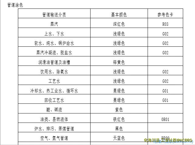

[求助] 压缩空气管道刷漆什么颜色??
2.5K |7
风雷VIP会员 VIP会员 | 显示全部楼层 |阅读模式       最后访问IP河北省
是蓝色还是灰色??执行什么标准?

无特殊要求灰色即可

蓝色,灰色都可以

一般是蓝色的吧

GB-7231规定的空气是淡灰色,不过我们厂一直是刷的蓝色的

压缩空气刷蓝漆

现在氮气刷黄色的
