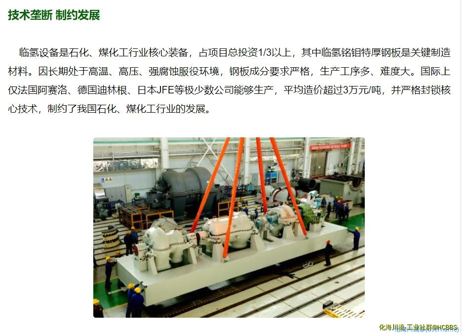

这是啥设备?
发表于 2022-5-10 16:13:57
原文配的压缩机  详情 回复 发表于 2022-5-10 19:17
原文配的压缩机

临氢设备,附图的图好像是硝酸四合一机组啊
