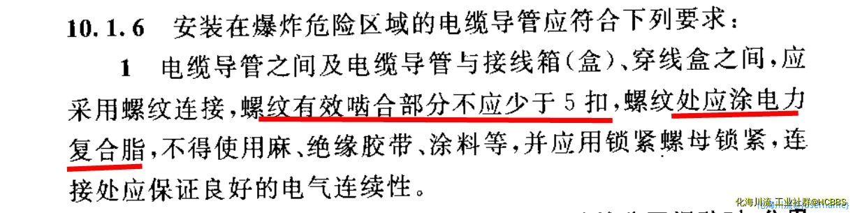

看着用的镀锌钢管,我问个问题,锌表面应该很容易形成致密氧化膜,那么这层氧化膜导电吗?,电阻能满足要求?用管箍,好像没有避开这个氧化膜的问题。
据我所知大多数金属氧化物常温状态下导电性一般。

是不是考虑接头内生胶带等非金属材料的电阻增加的跨接线?个人想法,没有法律依据欢迎批判

工厂这样做的多吗?不这样做安全检查提出过整改项吗?

4楼和5楼的截图都是5.1.1条怎么内容还不一样了

用卡箍卡上,有镀锌层隔着呢,能达到理想效果吗?     好的效果就像您推荐的底部支撑连接到一起,对吗?

一个原文,一个是条款解释

SH/T的砖家写的东西一点不严谨,而且错误和漏洞百出,建议不看。实际看国家强制规范GB50093

仪表安装图册可没这么整,全金属没这个必要,现在为了迎合检查,人为搞出这些来。某些专家说了,防爆场合必须用防爆挠性管,我那图册给他看说上面也有不用的,他硬说不用的化要改用铠装电缆……企业太难了,格兰头密封防爆一直得不到承认。

镀锌穿线管:穿线前焊接会破坏镀锌层,另外工作量会不会太大?(太多穿线盒),穿线后焊接,有可能伤到内部电缆。    我就想问一下,各位老师们的现场是怎么样的?有时间的话提供点照片吧,谢谢。

你这个是整改,一般的再铺设金属穿线管的时候就把跨接螺栓做上了,然后防腐就行

是啊,看似很规范学习了。就类似法兰之间需要用铜带连接一样,难道法兰连接螺栓是塑料的吗一样的道理。
