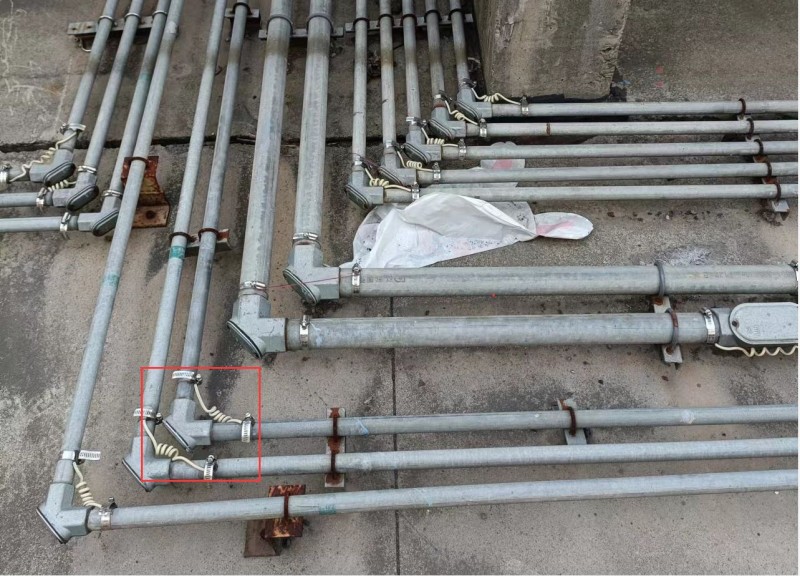

image.png 如图:穿线管此跨接线是否有必要?是否规范?感谢指导讨论。谢谢

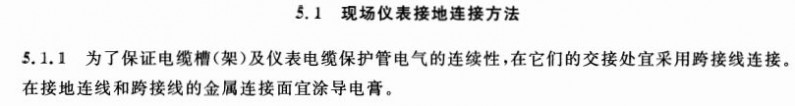

根据HG/T 20513 2014仪表系统接地设计规定,条文说明5.1.1有明确要求:

有必要,符合规范。
实际上在支撑物有接地的情况下(如管架上)的穿线管可以不用跨接线(金属管经卡箍到支架,支架接地)。所以你这种情况可以用30MM的扁钢把管子下面的金属支架通过焊接连在一起,效果会好一些。

不知道各位的现场有无这样做呢?   另外这样做(用卡箍直接卡到镀锌管外侧)能否起到作用呢? 专家到现场检查有无列为整改项呢?
发表于 2022-5-8 15:29:03
个人认为没有意义,纯粹为了接地而接地,形象工程。我们要知道接地的意义是什么,消除静电。实际上金属穿线管之间已经有连接了,它们之间的连接电阻非常小。规范要求保护管之间静电接地电阻不大于10欧。保护管之间的连接应该能够满足这一要求。

必须有,电气连续性

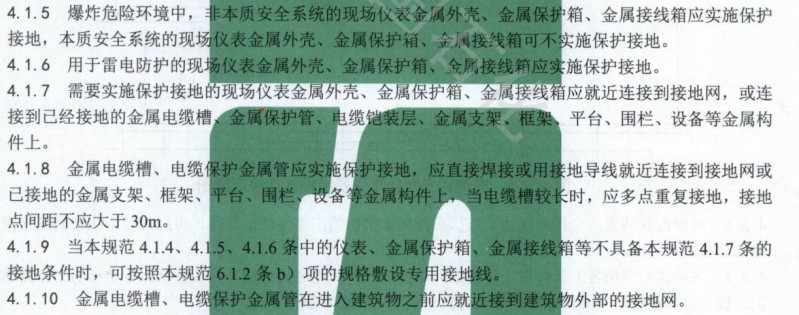

参考SH_T 3081-2019石油化工仪表接地设计规范,4.1.7和4.1.9
发表于 2022-5-8 17:18:17
按规范要求,必须跨接

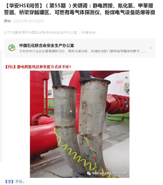

跨接应该使用螺栓直接焊接到管道上,然后导线连接  详情 回复 发表于 2022-6-8 15:51

没什么意义,弯通穿线盒本来就是金属的

我觉得穿线管本身就是金属,弯头处跨接电缆没有实际意义,只要电阻值满足要求即可,重要的是沿镀锌管有接地点连入大地,每段间隔满足规范要求。

我认为,首先是否应该判定下,这个图片是“静电接地”还是“保护接地”吧。这样讨论下去才有意义。

这个用卡箍卡在镀锌管上,有镀锌层,这个能起到作用吗?不算可靠有效接地吧
