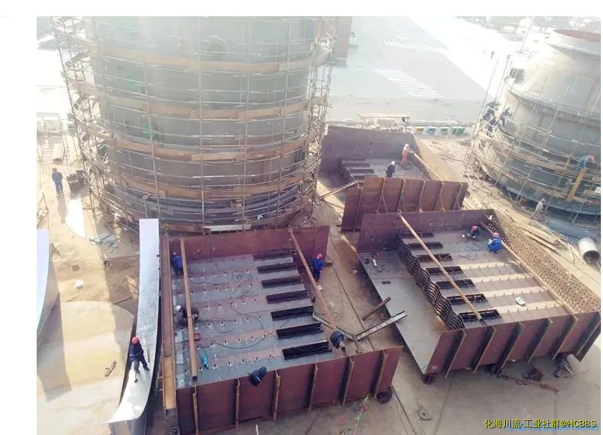

2016年1月4日,武船项目组开始吊装组对中化泉州乙烯及炼油改扩建项目急冷油塔第三大段与第四大段合拢口,两台塔器码头整体组焊工作进入最后大段合拢阶段。
急冷油、急冷水塔设备总重1640t,直径均在10m以上,是中化泉州乙烯及炼油改扩建项目关键设备。施工高峰期处于冬季,塔器建造工作受雨雪大风低温等因素影响较大。为加快施工进度,项目组采取将急冷水塔减少分段数量的措施,由原来的五段减少至三段进行整体组对,减少后期大段放倒组对大口的难度。同时,增加现场铆焊人员数量,进行24小时倒班作业,恶劣天气下使用耐火防雨布进行挡风防雨,确保施工不受天气影响,确保项目按计划交出。

急冷水塔直径11400mm,是分公司整体制作发运直径最大的一台设备。设备吨位大、内件多,特别是设备核心部件油水分离器,重达185t,共45层90片折板,工艺要求高,变形不易控制。项目组采取分段制作同时增加定位板等措施,以加快项目进度。
