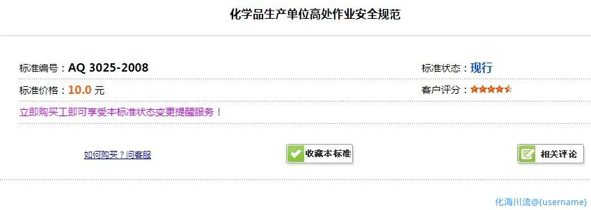

发表于 2022-5-1 17:17:32
AQ 3025-2008 化学品生产单位高处作业安全规范 已经废止了吧  详情 回复 发表于 2022-5-1 18:46
发表于 2022-5-1 18:46:46
现行  详情 回复 发表于 2022-5-1 19:10
现行

从GB30871-2014版发布后,废除AQ九大作业了吧
发表于 2022-5-1 21:30:29
请贴出取消的依据,大家学习一下为盼  详情 回复 发表于 2022-5-2 06:38
请贴出取消的依据,大家学习一下为盼
