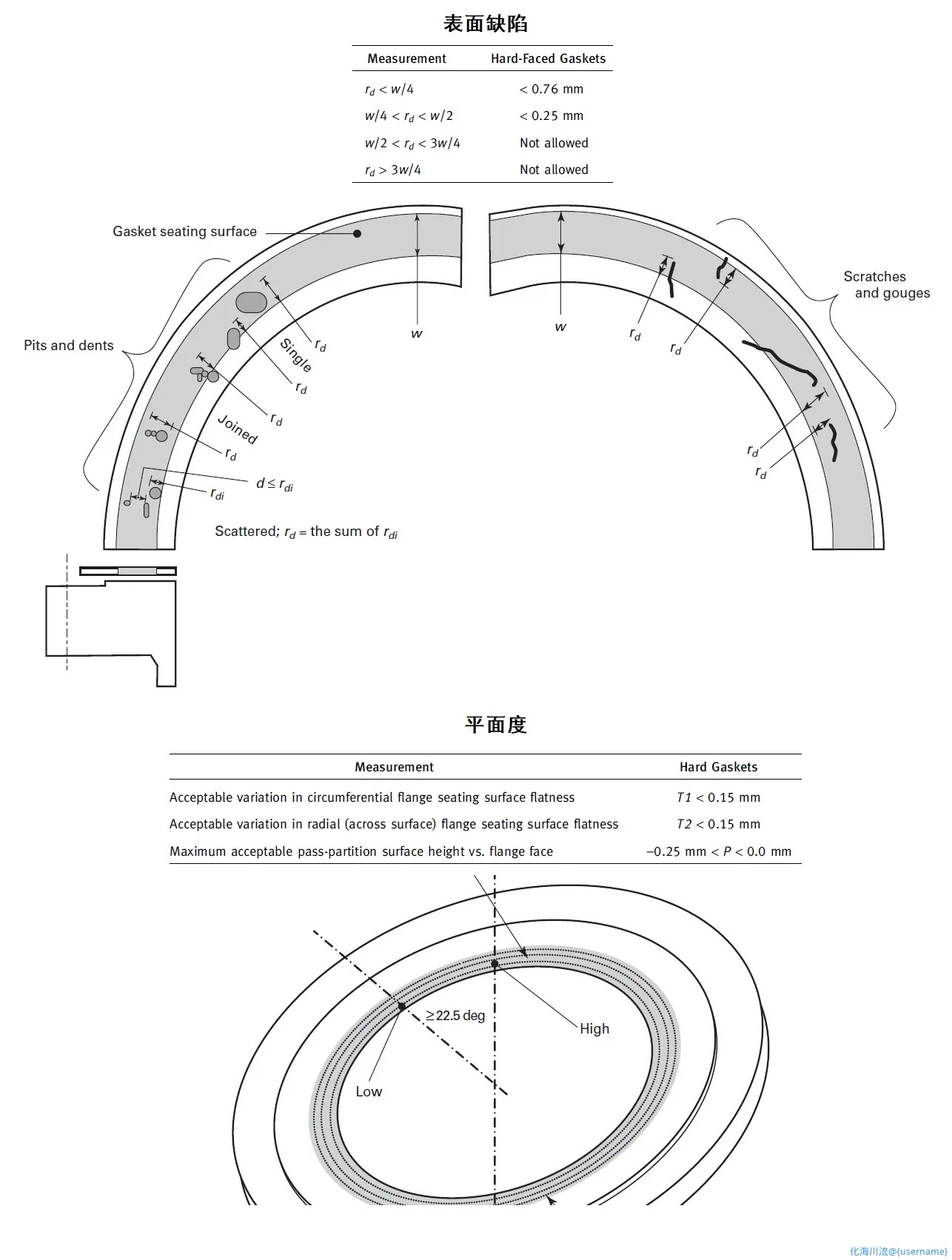

目前公司准备停工检修,涉及法兰垫片回装的质量检查标准,有哪位兄弟知道八角垫片的量化检查标准吗,比如表面缺陷不允许有多少个凹坑,深度不能超过多少等等。

1 提供一张图供参考,概要表述了硬垫片表面质量的量化评判,这是技术人员行事风格
2 安装前碾磨,观察接触面的贴合程度,这是施工人员行事风格
3 要求需要提,责任要明确。否则你定规则让没有施工经验的你去评判,忙死还把责任全部兜进。

告诉你一个最实用的方法  回装时涂上红丹  垫片在法兰上旋转45°  看一下密封线是否连续

1/目测检查,八角垫密封表面不得有贯穿性缺陷,不能扭曲变形;
2、法兰密封面不得有贯穿性缺陷,不得变形、凹槽等可见缺陷,用红单粉对密封面检查,>0.1毫米就需要用研磨工装研磨;
3、对密封面和垫片打硬度,法兰面一般在180,垫片硬度比法兰面小30-40.
