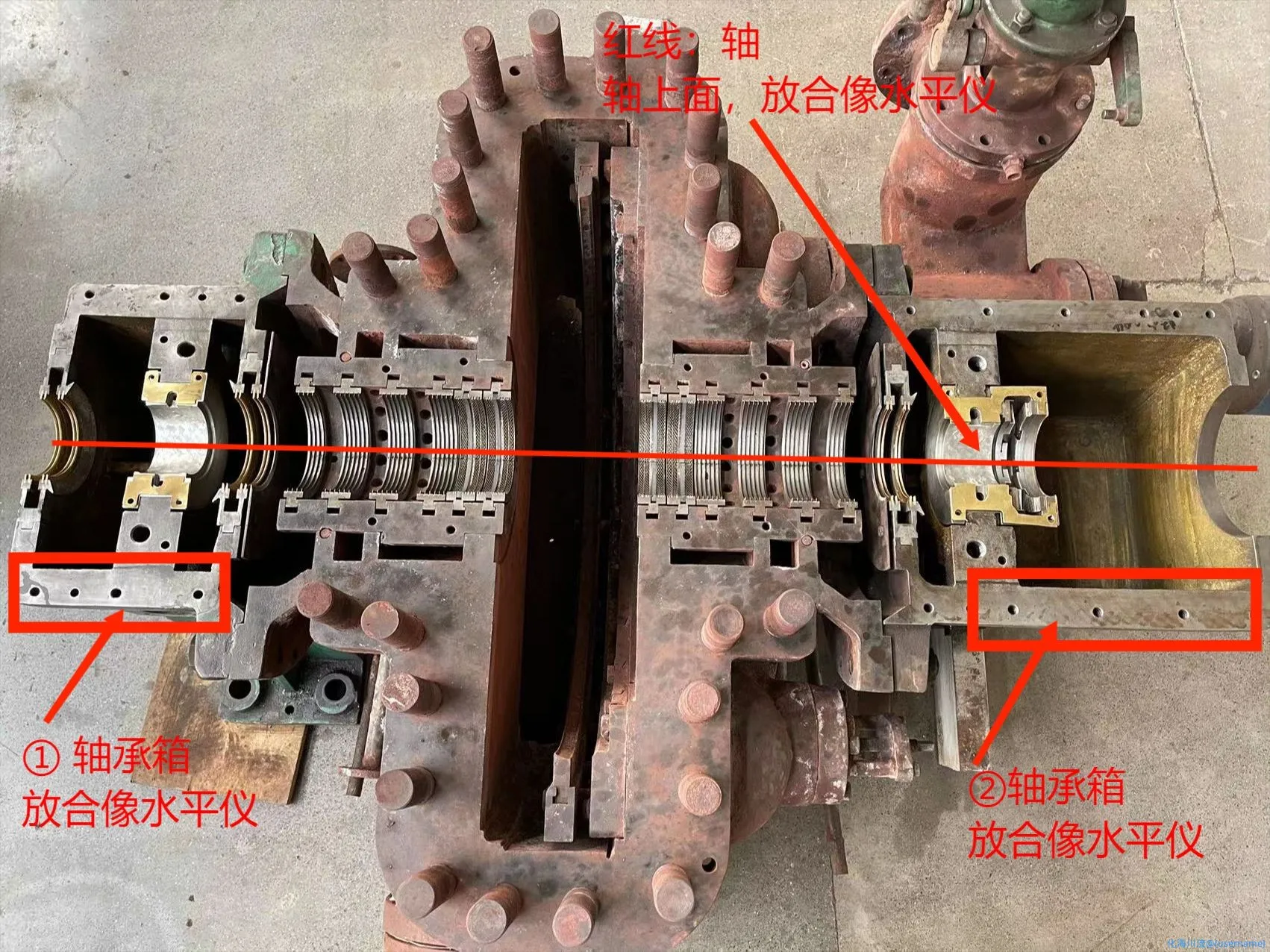

简介--如图所标注: 1、中间红线是轴,放在上面,两端用轴瓦支撑 2、用合像水平仪测量,左端轴承箱的水平度是“左高右低”,同样在左面的轴用合像水平仪测量,轴的情况是“左低右高”。 3、可以理解为“轴承箱的扬度与轴的扬度不一样,正好相反” 4、这个情况该如何解决吖?-登录查看全文

简介--建议多取点,在不同位置设点测量,用框式水平仪也试试。供参考。-登录查看全文

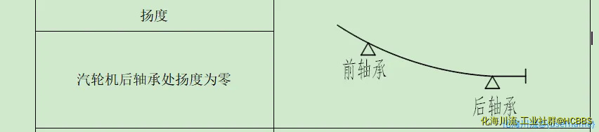

简介--保证推力轴承处的扬度与转子扬度一致-登录查看全文
发表于 2022-4-27 07:54:30

简介--如果怀疑两边有问题,按上两边滑动轴承,其余油封、气封都拆掉。制作一个假轴,假轴上架杠杆百分表。在两侧找几个机加面打一下圆周,再在假轴机加面上找一下水平(水平仪,找两面两点)。这样上下左右偏差都能找了。 ...-登录查看全文

简介--左端前轴承座合像水平仪放在前承瓦测量瓦的水平度是“左高右低”,同样在右面后轴承座合像水平仪放在后轴承瓦测量,应该是0(扬度为零一般说明书有要求,)或者靠电机侧高1丝 ...-登录查看全文
