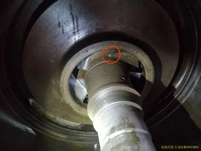

常减压一段减压渣油泵,是日本荏原的泵,使用十年左右,拆下来发现叶轮減薄十分严重。请问是气蚀还是冲刷。

叶轮减薄要看是均匀减薄还是局部减薄,甚至出现坑点,如果是均匀减薄,冲刷腐蚀造成的可能性大,如果是局部甚至是点发生减薄,那就是气蚀造成的
需要分析输送介质的组成,泵入口的蒸气压,是否会出现气化,可以通过提高储罐的压力来减少介质的气化,以降低泵的气蚀

气蚀的话,叶片吸入位置是不是一般不会发生点蚀?

“气蚀”的侵蚀带有坑状腐蚀,均匀减薄属于冲刷。 建议从介质内杂质分析。长期使用的均匀腐蚀也是可能的。 如果是气蚀出现,经常性的会出现流量压力降低或不工作现象,最好查一下操作记录。 供参考。  详情 回复 发表于 2022-4-26 15:20

冲刷腐蚀的可能性更大,气蚀的叶轮表面是面包样的孔洞!

我是来看看啥结果的 使用十年的时间不算短了 所以气蚀的可能性不大 我没有用标点符号  详情 回复 发表于 2022-5-2 08:18

同意楼上的说法,有没有坑,说明一切
