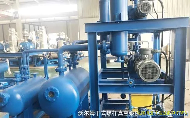

某制药企业算了一笔账,从数据上来看,虽然改用干式螺杆泵需要资金投入,但应用到产线之后,不到三个月就能回本(注:各家药企采用的方案和产品不一定相同,所以费用都各不相同;本文以干式螺杆真空泵及相关装置的改造投入150000元为例)。让我们具体来看看。
1 在有机溶剂抽滤工艺中
实践证明,干式螺杆真空泵可以满足制药工艺中有机溶剂抽滤的工艺要求。而干式螺杆真空泵应用的经济效益来源于两个方面:有机溶剂回收、节约用水。
①冷凝回收有机溶剂:经过蒸馏后可返回生产使用,可相应减少工业丙同的使用量,达到节约成本的效果,具体而言——
采用这种干式螺杆真空泵:抽滤每天运行5小时、平均每小时可回收有机溶剂67升、取样检测回收的有机溶剂中丙同含量平均为92.5%(工业丙同采购价8.5元/公斤,精馏回收丙同成本1.5元/公斤,精馏回收率约90%,丙同密度0.785g/mL)。
节约成本:67升/小时×5小时×92.5%×90%×0.785公斤/升×(8.5-1.5)元/公斤=1532元/天
②节约用水:干式螺杆真空泵基本不耗水。水环真空泵按每小时1.5吨耗水来算,每天5小时;自来水按4.5元/吨来计,污水处理费按30元/吨来计,则每天节约耗水费用259元。
投资回收期:
150000元÷(1532+259)元/天=84天
除此之外,应用干式螺杆真空泵,还能带来巨大的环境效益:挥发性有机溶剂气体大部分冷凝回收,可**减少气体排放;采用循环水冷却工艺,**减少废水排放。
2 在真空干燥工艺中
干式螺杆真空泵在干燥工艺中的经济效益,来源于两个方面:有机溶剂回收、节约用水。
①冷凝回收有机溶剂:有机溶剂经过精馏回收后可返回生产使用,相应地减少了工业丙同的使用量,从而节约成本。具体而言——
真空干燥工序平均每批运行12小时,每天1批;平均每批可冷凝回收有机溶剂量295升;其中丙同含量平均为92.7%(丙同相关成本如上所述)
节约成本:295升/天×92.7%×90%×0.785公斤/升×(8.5-1.5)元/公斤=1352元/天
②节约用水:干式螺杆真空泵基本不耗水。水环真空泵每小时耗水1.5吨,每天1批12小时;自来水费4.5元/吨,污水处理费30元/吨。则每天节约耗水费用621元。
投资回收期:
150000元÷(1352+621)元/天=76天
环境效益同上:减少废气、废水排放。
