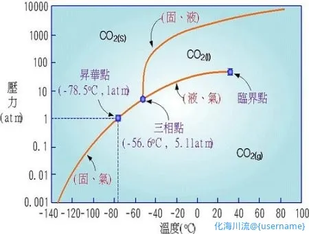

求助论坛里的物理化学大佬,我在收集MSDS的时候发现有些固体它的沸点比它的熔点还低,这不是表示它升华反而比熔化更容易,这是为什么啊,还请各位不吝赐教

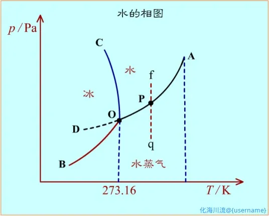

通过该物质的三相图就能明白了,以水为例,图中BO273围着的区域是升华区,处在熔点下的低压状态。一般金属提纯采用的升华工艺,都是加真空泵维持一个真空状态,高温低压容易升华。  二氧化碳图中纵坐标1atm的平行线连过去,与曲线交叉的点为沸点(升华点),这个点在三相点左边,则升华点低于熔点。
水的图中,从纵坐标1atm的平行线连过去,与曲线的交叉点大约在P点,在三相点右边,所以沸点大于熔点
