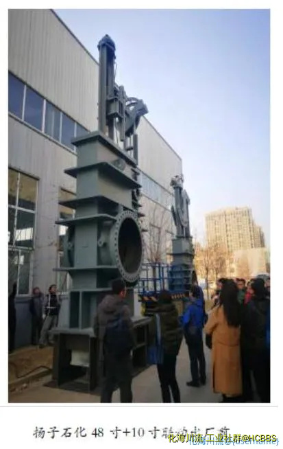

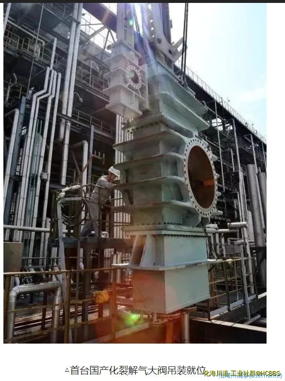

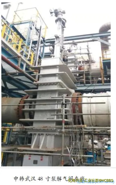

2021年3月19日,中石化集团首套20万吨/年重油裂解炉在中韩(武汉)石油化工有限公司一次开车投料成功,进入生产运营阶段。该炉是中石化集团产能最大的重油裂解炉,是中韩石化110万吨/年乙烯脱瓶颈改造工程中的重要组成部分,投运后将有效提升乙烯装置产能。北京航天11所(北京航天石化技术装备工程有限公司)4台新型裂解气阀(其中最大口径达48″)作为裂解炉的核心设备运行状况良好,为整套装置的顺利开车发挥重要保障作用。这是该型裂解气阀首次在新建乙烯项目中成功运行,将为后续的推广应用发挥良好的示范带动作用。
裂解气阀是裂解炉的关键设备之一,位于裂解炉出口,是通断裂解炉与总管线的唯一屏障,其性能直接影响乙烯裂解生产的安全。长期以来,进口裂解气阀在我国乙烯装置中的市场占有率一直保持在80%以上,新建乙烯项目几乎都采用进口产品。但进口阀门不仅价格高、服务慢,而且在使用过程中也出现很多问题,特别是40″以上大口径阀门普遍存在开关困难、机械联锁卡滞、密封面拉伤等问题。如在非大修期间出现卡涩故障,需要多人采用手动方式经历数小时操作阀门,费时费力。从多年使用情况看,除了拆解检修,没有其他更有效的解决方法,给用户带来很大困扰。
为解决国内乙烯行业的这一瓶颈问题,北京航天11所利用在该产品上二十余年的研制经验,采取了抗载荷阀体等多项技术创新,有效解决了大口径阀门在恶劣工况下运行所产生的卡涩、结焦、密封效果不良等问题,提升了系统运行的可靠性及安全性,降低了乙烯生产风险。由于各项创新结构均采用模块化设计,与用户原有产品在重量、对接尺寸等方面保持一致,互换性强,在维修、替换、改扩建项目上优势明显;在新建设项目上,其整体性能和价格优势更加突出。
