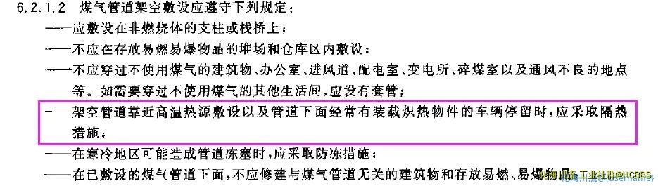

现有一燃气工业锅炉房,专家说:燃气管道通过锅炉的正上方不符合要求,求大神给讲解一下为什么不符合要求,不符合那个标准的要求,谢谢。

国标50093中仪表线路的安装有这样的要求,7.1.7线路不宜敷设在高温设备的和管道的上方,也不宜敷设在具有腐蚀性液体的设备和管道的下方,仅供参考!你也可以将专家的引用规范发给我们学习一下哈。

GB50316  8.1.26有相关规定
发表于 2022-4-12 14:03:52
你说的对,这几天没去现场没法拍照片,应该是不符合这一条。  详情 回复 发表于 2022-4-13 10:57

我觉得是常识吧,你自己家里安装个 天然气灶, 你会把那个黄色的管子  从你的灶的正上方穿过?

隔热措施有呀,锅炉有保温。  详情 回复 发表于 2022-4-19 17:42
WANGJIABAO楼主 VIP会员 VIP会员 | 显示全部楼层       最后访问IP宁夏回族自治区
海川工程师(荣誉)  |  头衔:  TA未设置
隔热措施有呀,锅炉有保温。
