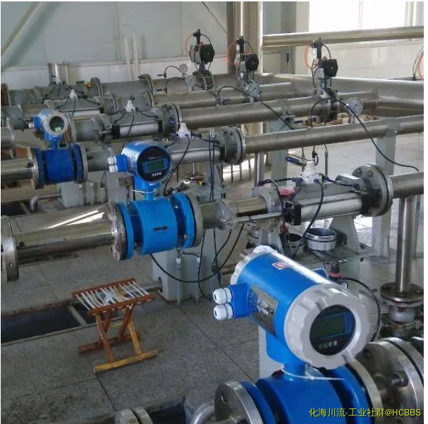

快速拆装流量计的气动机构叫什么?如图,流量计后面的。

我是在网上找的图,准备买,不知道学名?

没看出来为啥用了这么个东西,电磁流量计后面还是个流量计,是个超声波,要测的话直接用外夹的放管道外壁上不好吗?

是夹持流量计的,气动的,伸缩管带法兰,密封不泄露。

管道补偿器?如此之大的补偿长度不会吧? 你要采购的东西要做什么最好明确,这东西跟管道补偿应该没关系。 建议,把你需要解决的问题发上来便于讨论。随便的在网上下载一个看似适合的东西不可取。 供参考。  详情 回复 发表于 2022-4-7 07:09

管道补偿器?如此之大的补偿长度不会吧?
供参考。

我们要建一套实流标定系统,觉得这个拆装很方便,想买。

找到了,叫气动夹表器,谢谢各位海友!
